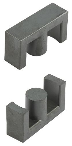

И еще вопросик вдогонку: подойдет ли такой сердечник как на картинке? Выдрал его из какого-то старого АТ блока питания.

Сообщение от to7op Посмотреть сообщение
Лучше бы фотку сделал, а так что то не "вьеду" в суть твоего чертежа, но если с компового БП то точно пойдет.

Вот более наглядная картинка того на чем хочу мотать...
А насчет "заниматься фигней" это не ко мне... Ну люблю я заниматься фигней, хобби у меня такое, вечера коротаю с паяльником

да пойдет даже очень особенно то что мотать по кругу посмотри пост 799 и все что в нем указано завтра печатки скину

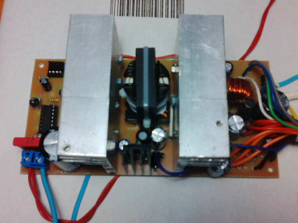

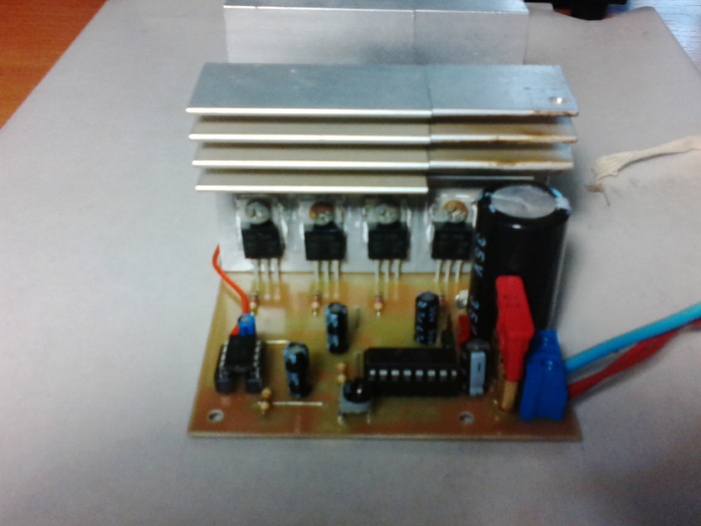

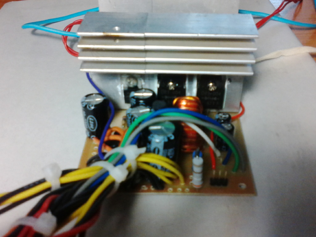

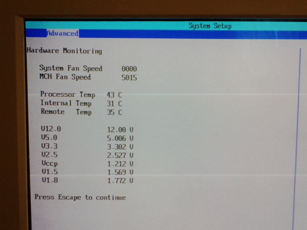

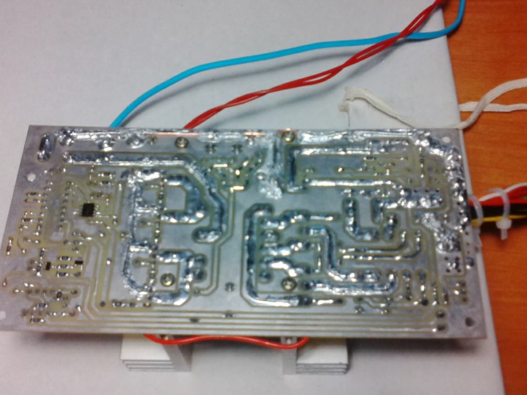

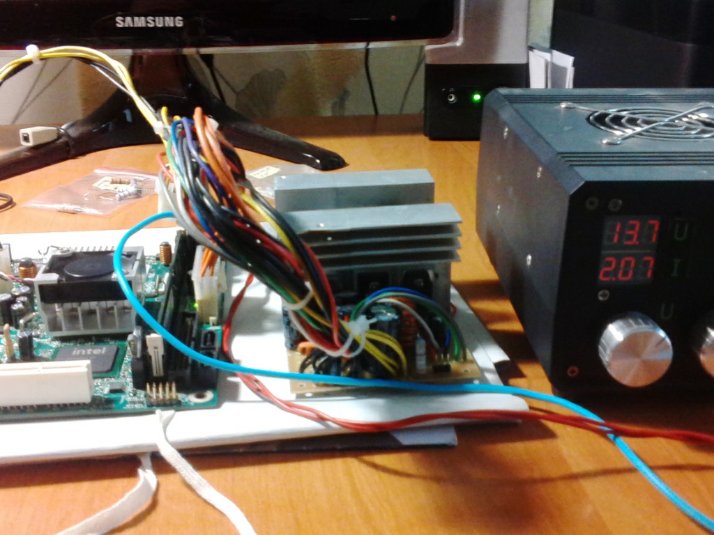

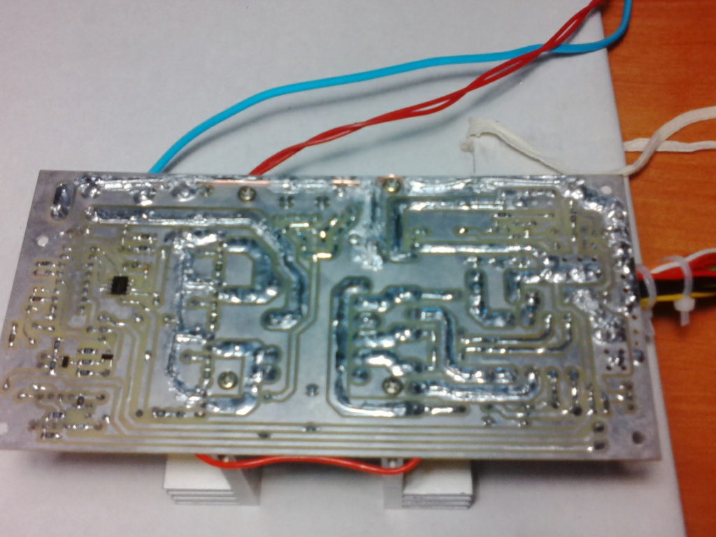

Добре время суток. Предоставляю небольшой фото отчет о проделанной работе, огромное спасибо всем кто не отказал в помощи!
У меня осталось два вопроса:
1. можно ли склеить феррит трансформатора обычны "супер клеем", если нельзя то тогда чем? сейчас просто затяжками стянул, так сказать оставил простор для работы над ошибками
2. второй вопрос посерьёзнее: сильно греется дроссель групповой стабилизации... Буквально за час работы с копеечной нагрузкой градусов 50 набирает... Установил я его 100% правильно в этом вопроса быть не может, несколько раз перепроверял.
Начитался в сети теории про завышенный обратный ток выпрямительных диодов в цепях -12 и -5 В, вследствие чего в цепи протекает переменный ток который нагревает дроссель, после чего обратил внимание что в этих цепях в блоках заводского изготовления используются импульсные диоды типа FR103-FT107 и им подобные, а у автора обычные выпрямительные диоды 1N4007 которые я и поставил, не может ли в этом быть проблемы?
А может я вообще ту ересь какую-то развел , и это его нормальная работа, поставить вентилятор та пущай себе греется? В общем подскажите пожалуйста?
Клеить можно чем тоньше слой тем лучше
А вот тут очень много разных ответов , начиная от того что его сердечник раньше (на том БП откуда ты его снял) "спекся", до сильного перекоса нагрузок по напряжениям (я надеюсь обратил внимание что минусовые обмотки, если у тебя есть "минуса" включены наоборот)
да и еще нагрузочные сопротивления лучше ставить с номиналом которые установлены в "донорах"
