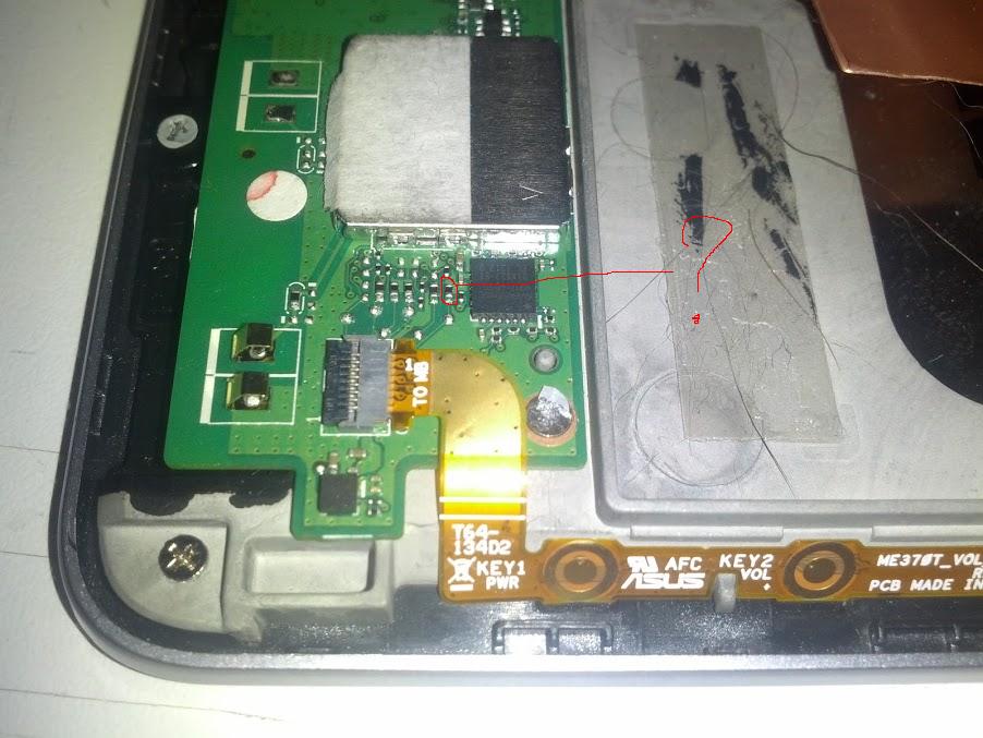

Народ помогите разобраться...
после неудачной попытки подпаяться к кнопкам случайно потянул и оторвал дорожку вместе с резистором(я так думаю)(отмечено на фотографии) после чего он был утерян. это общий "-" регуляторов громкости. помогите подобрать замену, у кого есть возможность замерьте соспротивление...

Сообщение от boom_man Посмотреть сообщение
Схема
http://4pda.ru/forum/index.php?showt...#entry20026729
