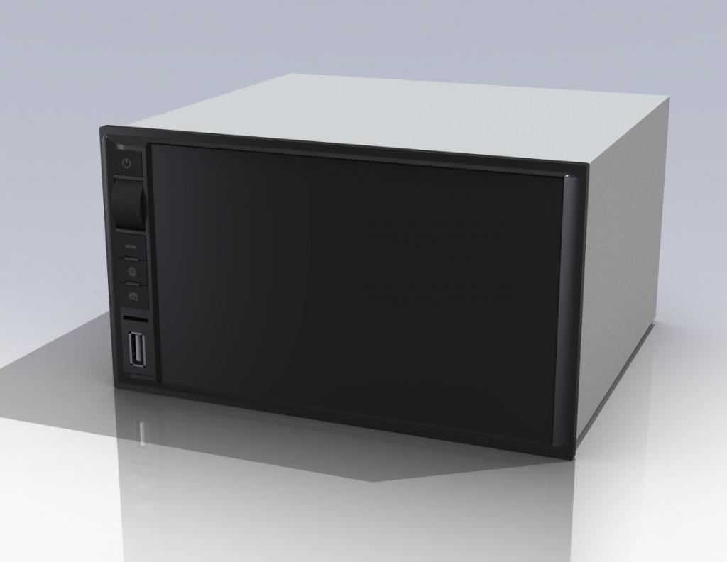

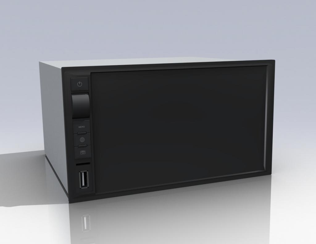

как мы и думали, вертикальный энкодер смотрится убого.
Кнопку питания сделали меньше, позже будут новые фото. полноценный USB только вертикально, горизонтально на него нет места. в принципе можно еще подвинуться. Короче, если такой вариант нравится, то дизайнер продолжит его допилку.

Неужели вместо этого убойного вертикального не влезет нормальный энкодер с нажатием??
Я тоже не понимаю, зачем этот "мышиный" вариант? Обычную крутилку с нажатием вполне!
Расстояние от края экран до края корпуса 19.11мм. Отнимаем технологический размер на крепление экрана и тач панели - 5мм, остается 14.11мм, отнимаем толщину стенки корпуса -2мм - остается 12.11мм. Энкодер не встанет.

Не, ребяты - вертикальный энкодер в мышке отлично работает, а тут ему делать нечего ибо он не эргономичен и неудобен на вертикальной плоскости.

Да уж что энкодер вертикальный убого смотрится, что полноценный USB. Долой все, оставить только кнопки, слот для MicroSD и если очень постараться то за место USB и кнопок громкости добавить два стандартных энкодера с нажатием диаметром 8 мм. для крутилки и этого достаточно. Если есть слот для карт памяти на кой черт нужен слот для флешек спереди.

А по мне так энкодер смотрится нормально, еще и места немного меньше занимает чем 2 кнопки, а вот USB + MicroSD к сожалению много места занимает. Ну и кнопка питания очень большая, её в 2 раза меньше можно сделать. Тогда тут еще 3 кнопки поместится.

Ещё раз повторю его крайне неудобно будет крутить вверх, т.к. нет упора, делать движение пальцами вверх с вытянутой руки очень не удобно, а ещё авто нужно водить, уж лучше тогда обычные кнопки, хотя я очень хочу обычный энкодер, а лучше два (Vol и Tune). Можно туда даже размером с кнопки ручки уместить(5-8мм), главное сделать его шершавым.

А я еще раз повторяю, что для того что бы пользоваться кнопками на них нужно смотреть, и лучше я неудобно сделаю одно движение пальцем вверх/вниз, чем неудобно буду 5 раз нажимать на кнопку, или держать на ней 3 секунды палец, и если вдруг передержал то потом еще раз отвлекаться и нажимать на уменьшение.
Нормальный, в меру тугой, прорезиненный энкодер будет нормально и уместно смотреться и со своими обязанностями "сделать тише/громче" он будет справляться нормально.

Его не нужно "крутить" вверх, точнее нужно если вы с 0 до 16 хотите громкость изменить, но обычно требуется +/- 6 позиций.
Понятно что для того что бы 0 до 16 придется 3 раза провернуть его, но с кнопками этот вариант будет тоже не простым. И только обычный энкодер можно резко провернуть. Но если он хотя бы радиусом в 2 см.
т.е. нужно вам сделать потише, вы провели пальцем сверху вниз, погромче - снизу в верх. Если же вам нужно убрать громкость то да тут придется мотать пальцем несколько раз, и это не удобно, но кнопками это же делать еще более неудобно.
