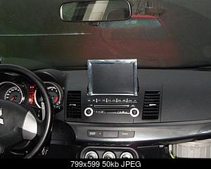

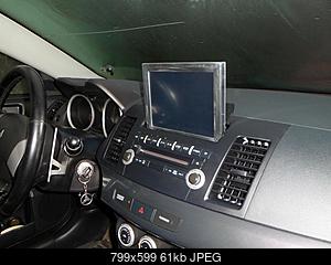

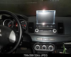

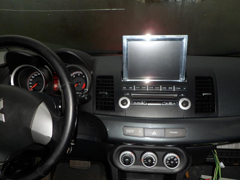

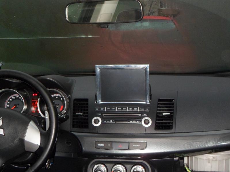

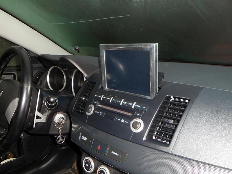

Договорились. Вот еще несколько фотографий предыдущих примерок в салоне авто.
ID:	28774 Нажмите на изображение для увеличения
ID:	28775 Нажмите на изображение для увеличения
Старый 28.11.2012, 21:06   #64
496385290
Аватар для 496385290
Регистрация: 20.06.2010
Возраст: 34
Город: Липецк
Регион: 48
Сообщений: 51
496385290 is on a distinguished road
Четко все сделал.
Красавчик! +1
Подлокотник понравился, но только из-за того что 3D прям под рукой, не нужно тянутся. Его можно было бы установить в подстаканник, если бы не запара с монитором от штатки.
496385290 вне форума   Ответить с цитированием
Старый 28.11.2012, 21:21   #65
Сообщений: 2,669
Сообщение от 496385290 Посмотреть сообщение
Четко все сделал.
Красавчик! +1
Благодарю за отзыв. С подлокотником заморочился уже давно-штатный ну совсем своих функций не выполнял. Вот и решил совместить-и опора для руки полноценная, и панель есть куда спрятать. Да и 3D оказался действительно удобным манипулятором.

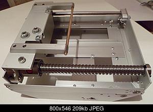

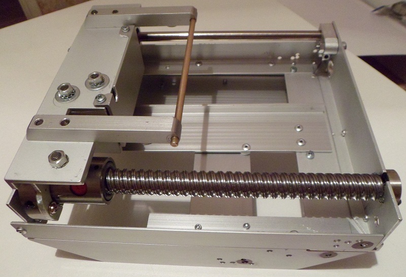

Сообщений: 2,669

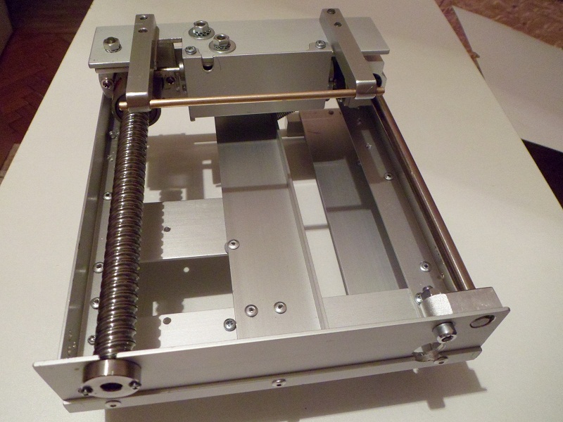

Немного подробностей о конструкции системы перемещения монитора.

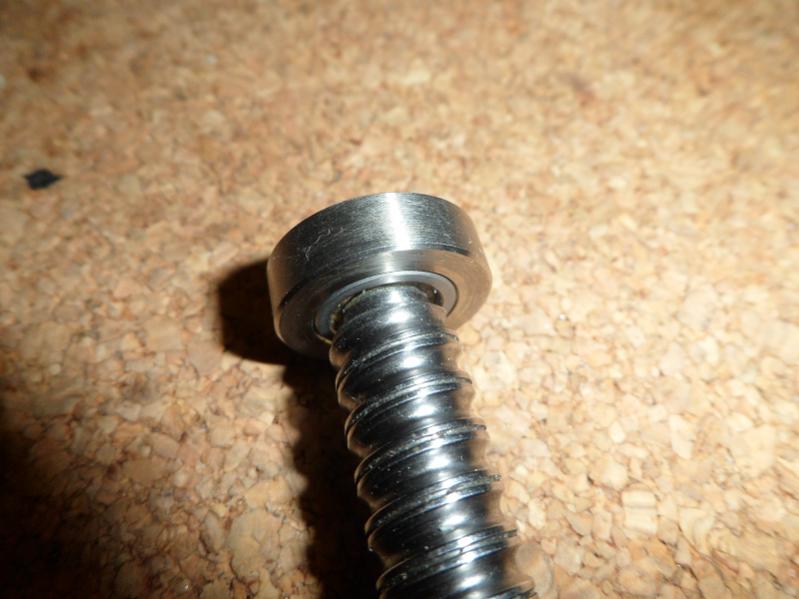

Основной компонент - ШВП (шарико-винтовая передача). Винт с шагом 16 мм. Втулка с шариками диаметром 2 мм.(80 штук). Выбрал этот механизм из-за высокой надежности и плавности хода. Можно посмотреть тут http://www.youtube.com/watch?v=l2e1qbHJoS4

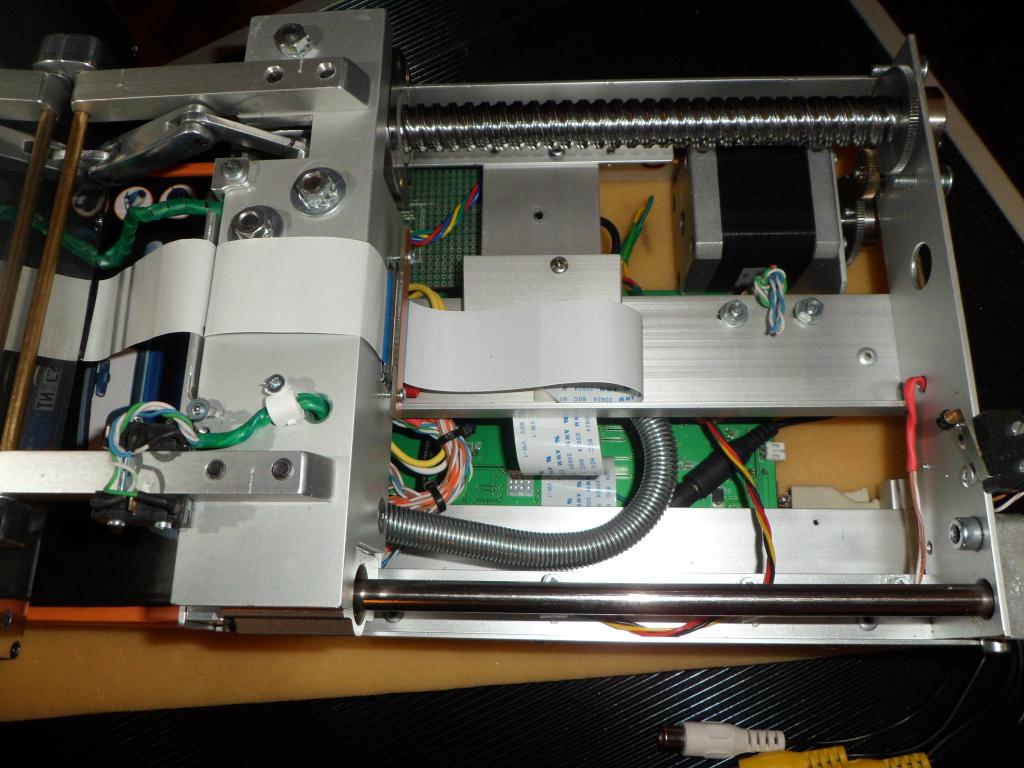

Привод сделан на гибридном шаговом двигателе NEMA17 17HS8401 и смонтирован через два опорных подшипника. Для этого пришлось сделать пару посадочных "седел". Нажмите на изображение для увеличения
ID:	29392 Корпус шасси склепан из алюминиевого профиля.Нажмите на изображение для увеличения

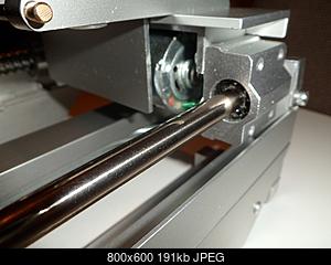

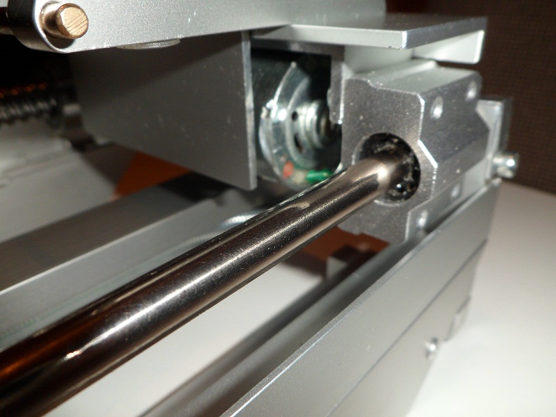

Опорная направляющая диаметром 8 мм с линейным подшипником Нажмите на изображение для увеличения
Привод подъема корпуса монитора выполнен не моторе с редуктором с усилием на валу 50 кг/см. и скоростью 8 об.\мин. Сам корпус для монитора выполнен из алюминия. Использую монитор LILLIPUT 8″ TFT LCD SKD.
