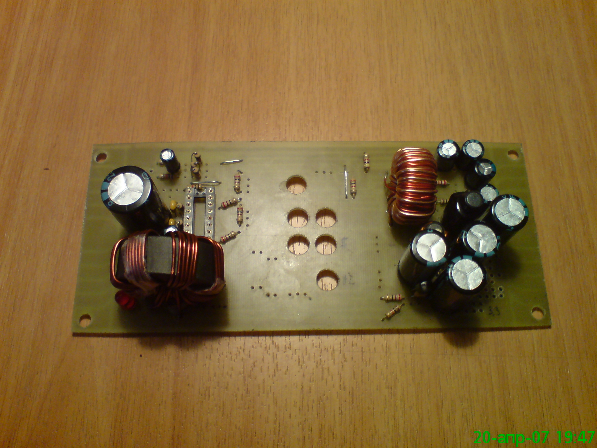

Сообщение от xDriver Посмотреть сообщение
Все сделал, протравил, спаял (фотки выложу потом) запустил все закрутилось напруга поперла начал мерять
12в - 7.5
5в - 5.2
3.3 - 3.12
поключил старый сидюк все пришло в норму, далее думаю надо мамку воткнуть ....
и вот тут ВНИМАНИЕ МОЯ ОШИБКА !!!!
Я как первокласник и лох педальный забыл посмотреть что на на каналах -12в и -5в, б... но было поздно !!!!
мамка не запустилась, а потом и не запустилась со штатным блоком питания, ну да бог с ней так мне и нада идиоту.
Потом догодался померить и обнаружил отсутсвие -12в (дорожка в одном месте стравилась).
Востановил и померял напругу
-12в - 19 вольт
-5в - 11 вольт
вотсижу и не вкуриваю окуда ??? ведь на каналах 12 и 5 все в порядке.
Сергей может что подскажите ?
И еще отсутсвие -12 вольт разве могло спалить мамку ?
Да в конце концов доигрался с иксперементами теперь блок включается (запускаю принудительно замкнув зеленый на землю) и напруга прет дак дурная на канале 12в - 28 вольт вентилятор на радиаторе воет как сумашедший , на других не мерял боюсь долго держать - кондеры рванут, толи соплю где повесил, толи вылетело чего.
Пошел я спать пока еще чего не спалил !!! Завтра буду рабиратся
Да и что вероятнее всего вылетело если напруга так прет 494, 431, IRF44N или диоды шотки ??

Разобрался - вылетела TL494 ! ( дернул меня черт панельку поставить - не зря !!)
Разбираюсь с отрицательными напругами.
Блин ! все работает крутится но по отрицательным каналам не понятки
-5в ---> 11 вольт (при нагрузке 20ом - 6 вольт) это еще более менее,
-12 ----> 21 вольт !!! (при нагрузке 20ом - 18 вольт) здесь засада !!!
подстроичниками идеально постраиваются +12 и +5 вольт !!!
Может ни парится даи воткнуть 7905 и 7912 ???

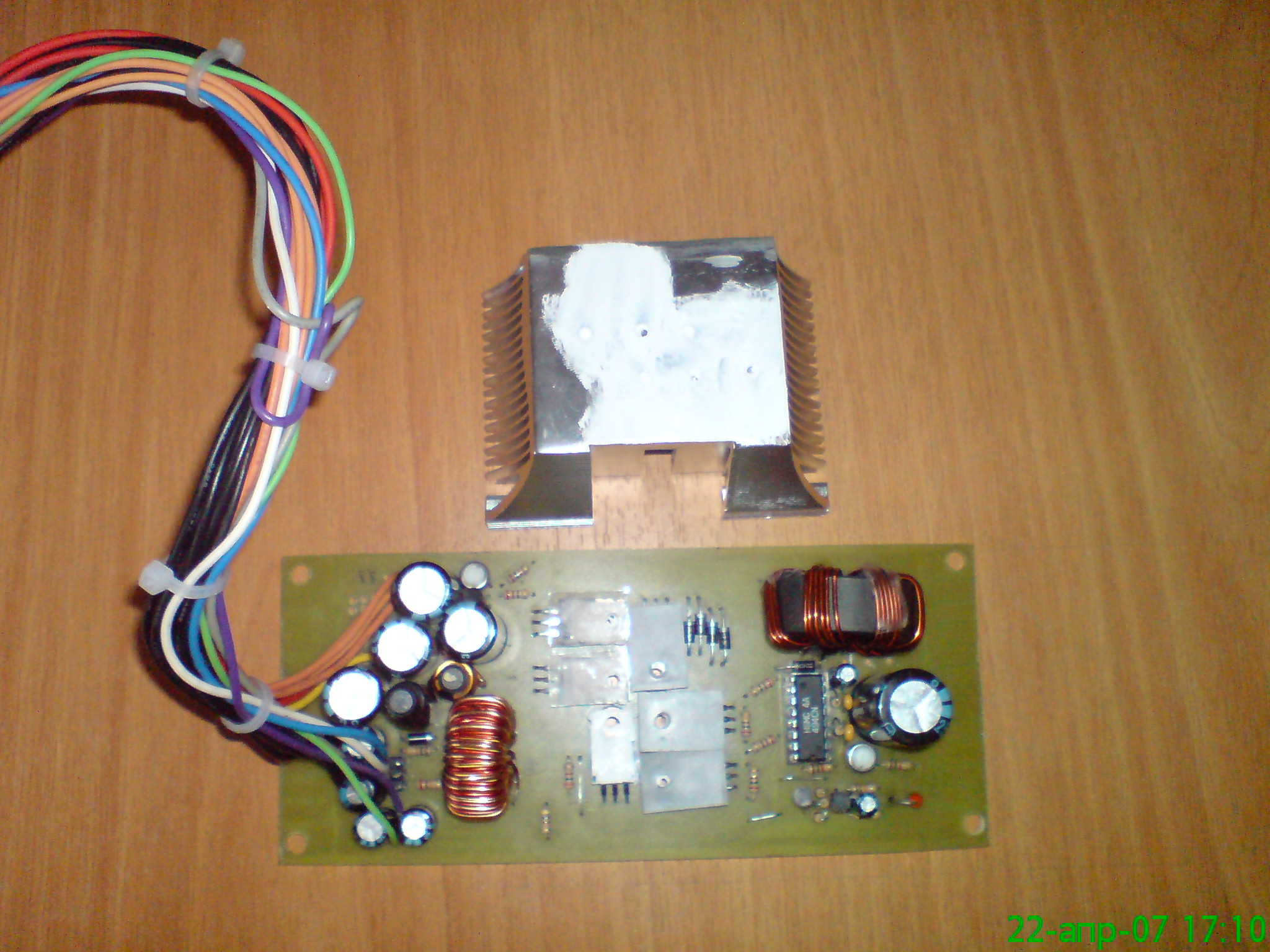

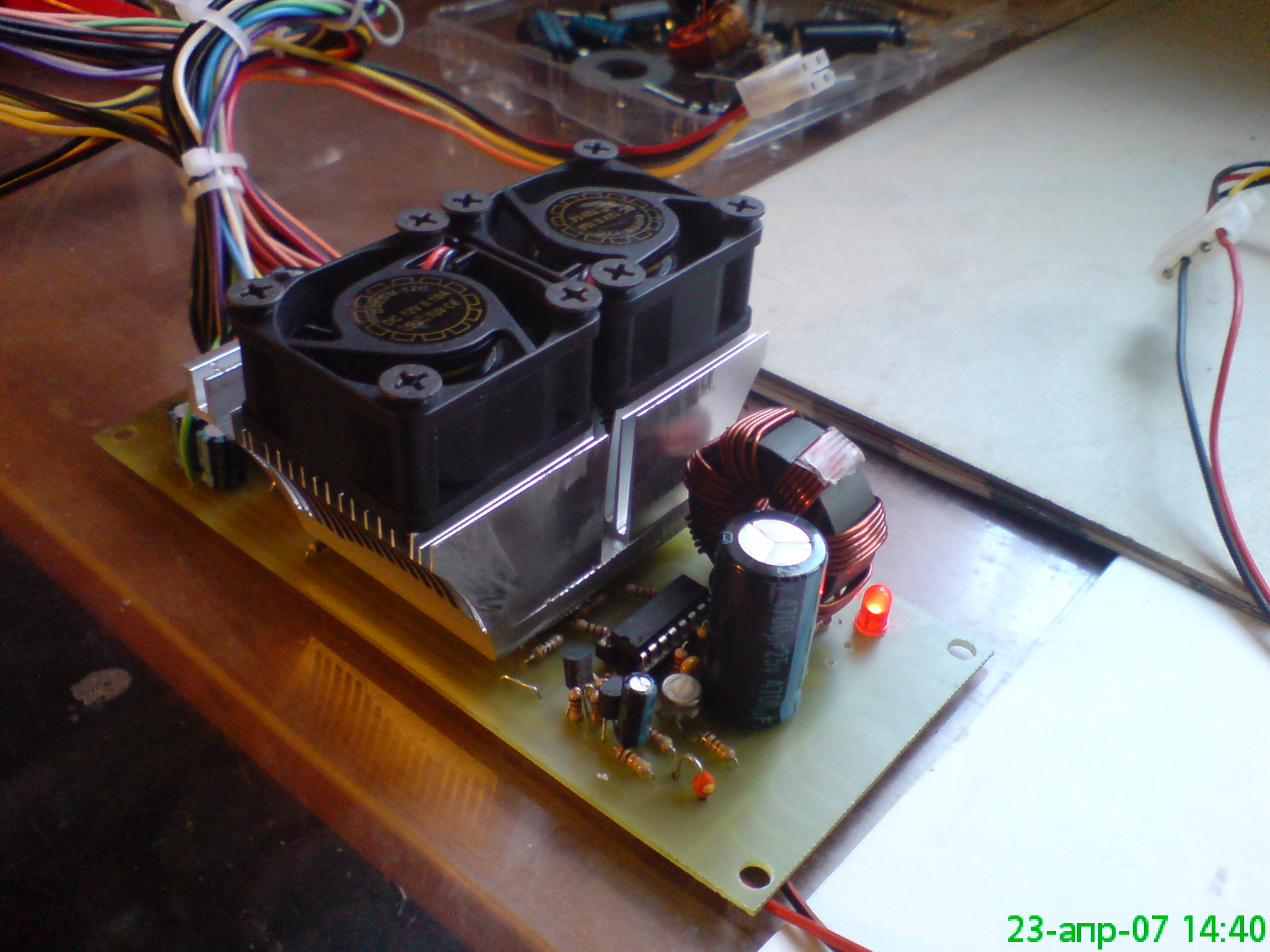

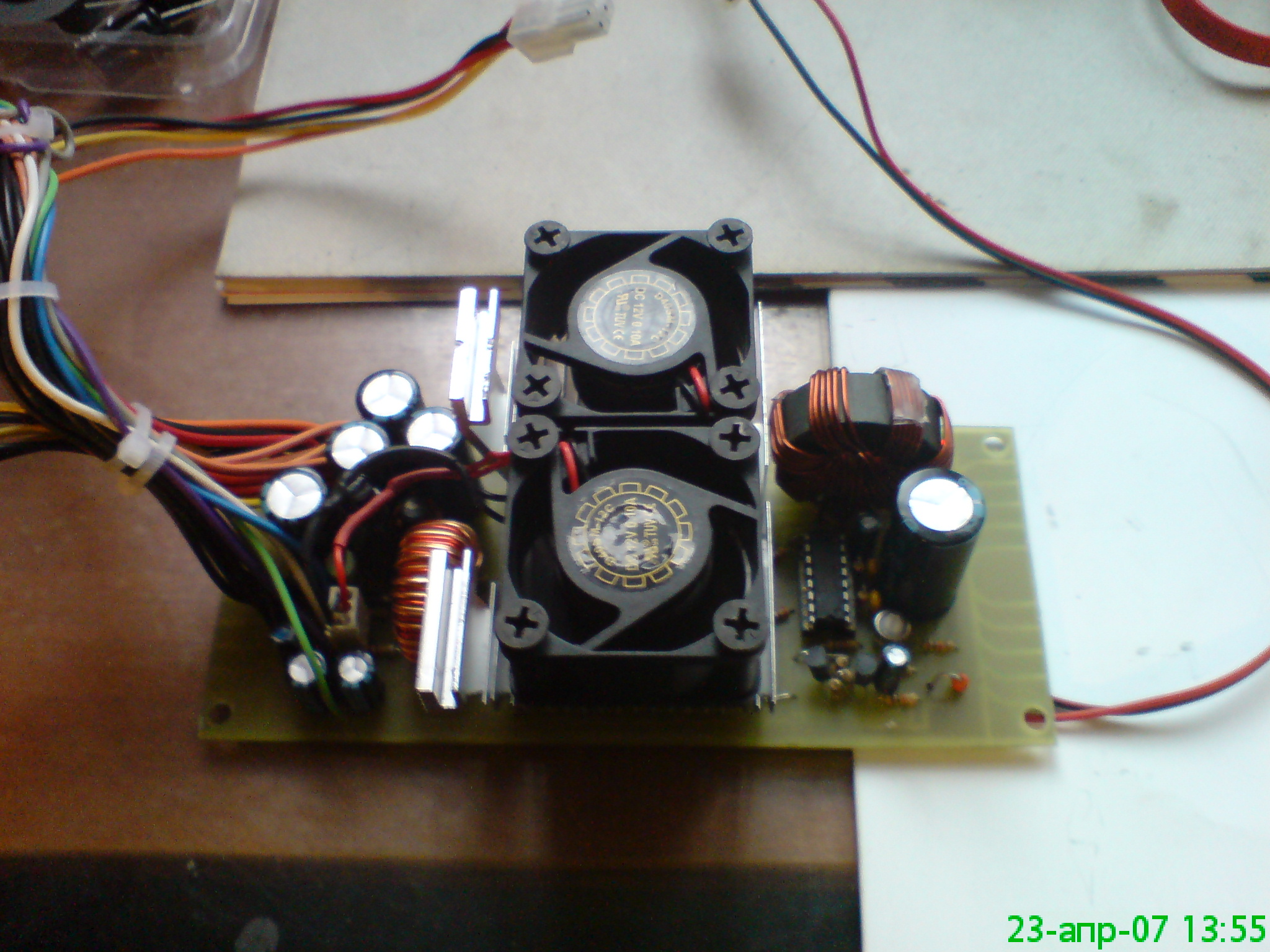

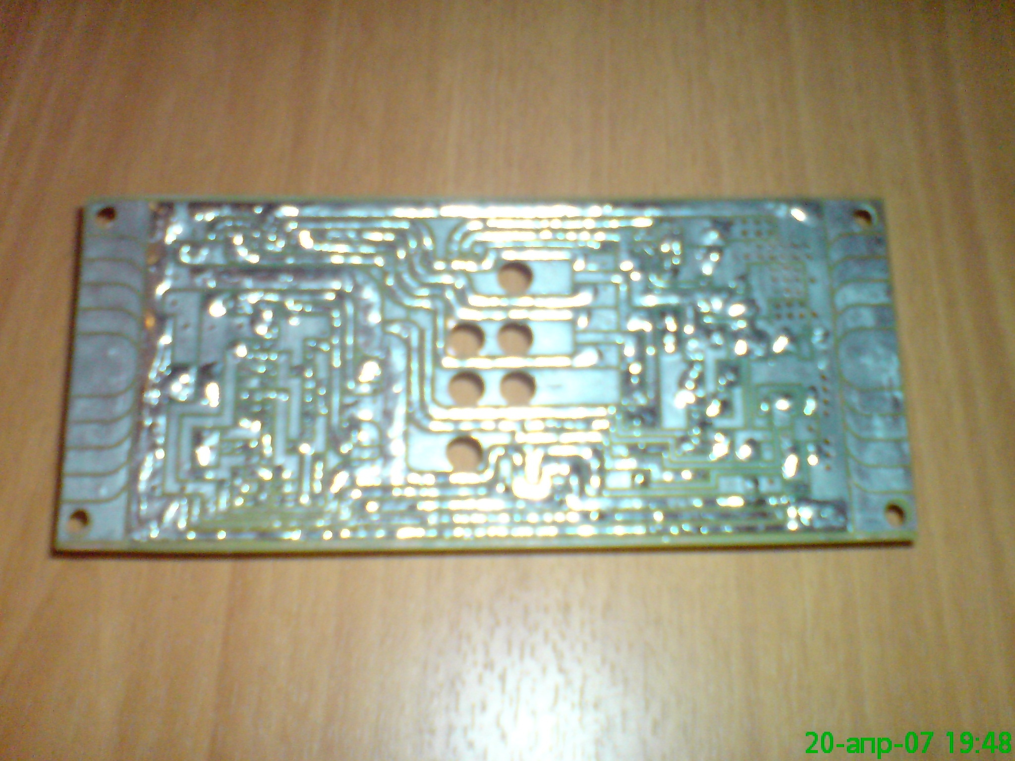

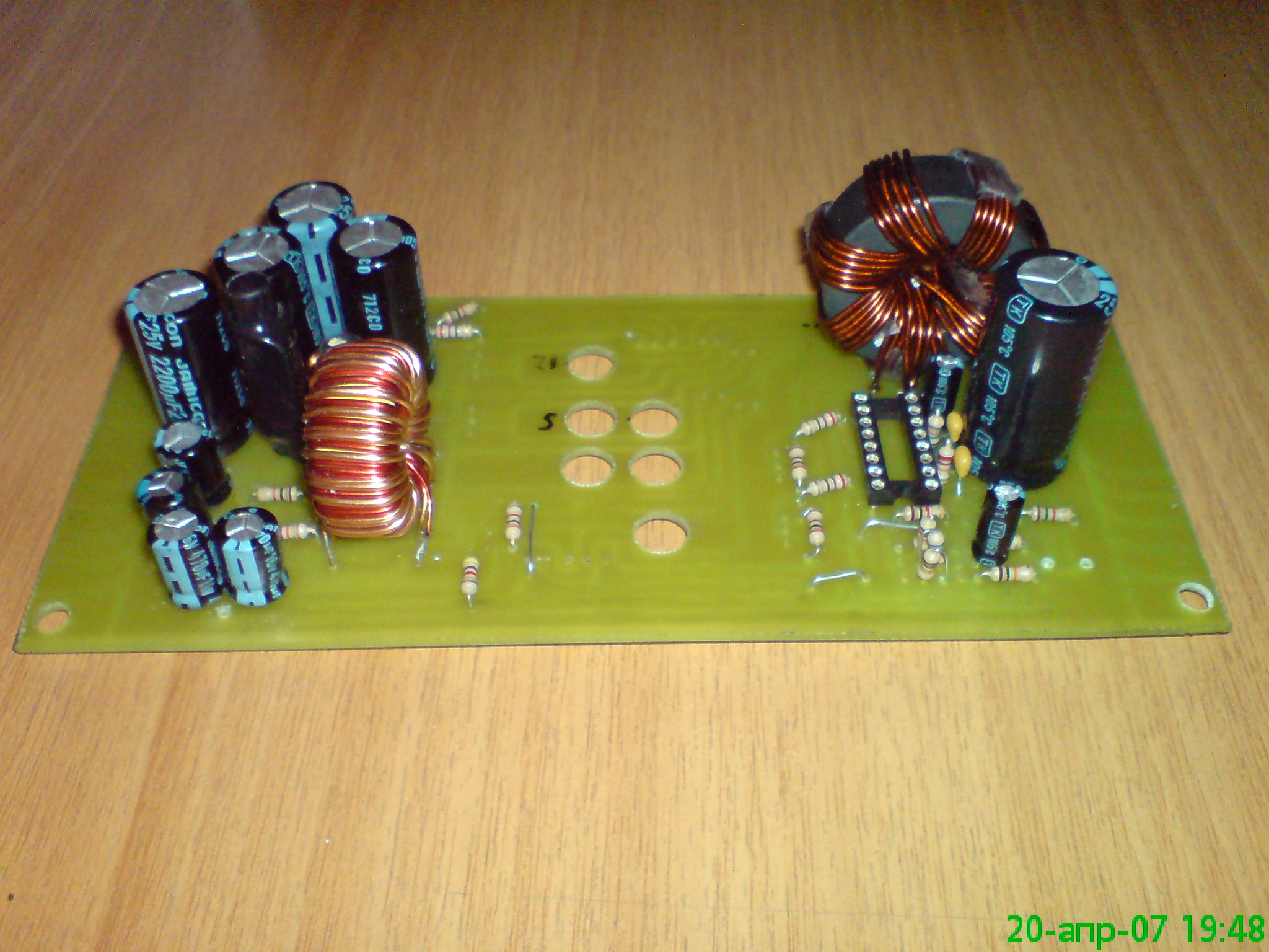

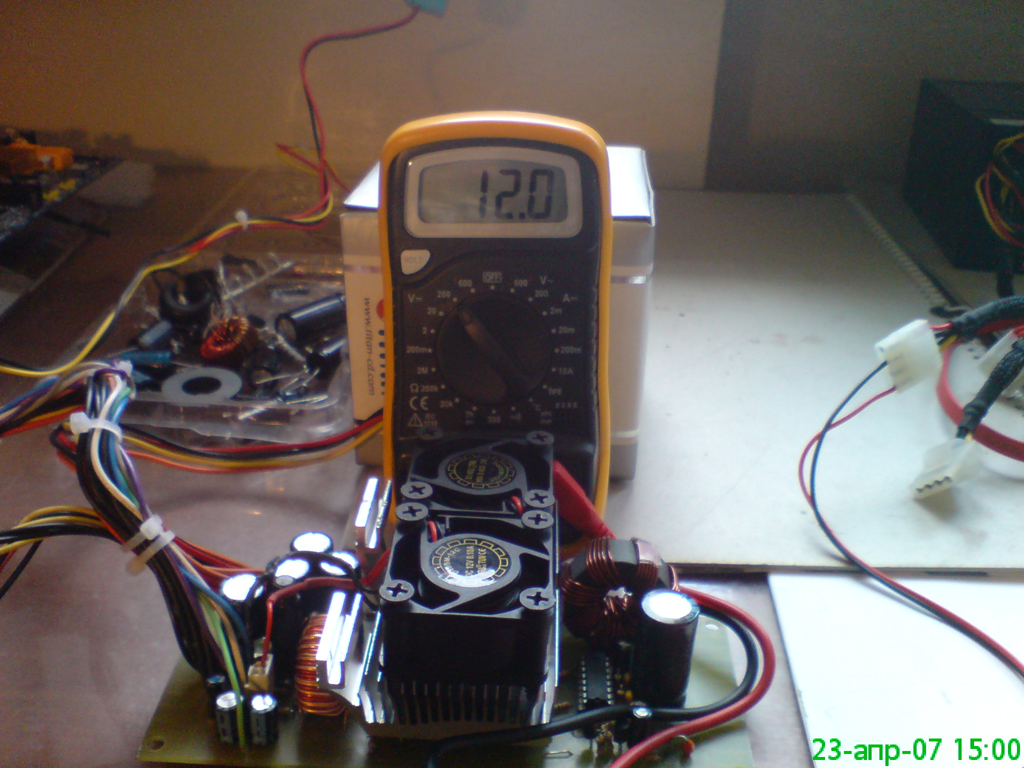

Вок как и обещал фоты моего творения.
Сильно не пинайте, я этим уже давно не занимался

Урааааа !!! Мамка оказалась живой.
Вытащил батарейку скинул BIOS, и вуаля !! все запустилось !!
Правда пока от штатного БП.
С отрицательными напряжениями решил не замарачиваться и поставить 7905 по -5 вольт и 7912 по -12 вольт, завтра доделаю выложу фоты.

С отрицательными напряжениями можешь не заморачиваться, повесь нагрузочные резисторы, как это сделано на положительных напряжений (100Ом на -5В и 270Ом на -12В) и тогда выходные кондюки будут разряжаться на них и отрицательные напряжения должны быть в норме.
