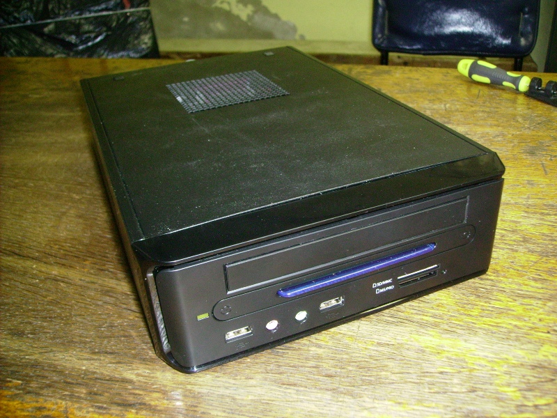

выкладываю фото системника

вот фото
Название: вид сверху без крышки.jpg
ID:	22137   Нажмите на изображение для увеличения
Название: вид спереди.JPG
ID:	22138   Нажмите на изображение для увеличения
ymka-66 вне форума   Ответить с цитированием

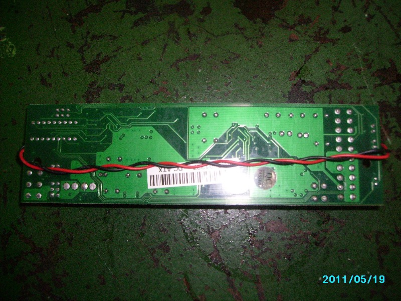

собрал системник
возник вопрос-что нужно соединить проводком который показан на фото блока питания
для подключения дома от сети 220 в
Старый 20.05.2011, 20:42   #18
:-) Rinat
Аватар для :-) Rinat
Регистрация: 03.03.2011
Город: Kazan
Регион: 16, 116
Сообщений: 421
:-) Rinat is on a distinguished road
кнопка включения материнки
:-) Rinat вне форума   Ответить с цитированием

т.е соеденить с мамкой вместо кнопки питания...
а для чего 2 разьем
Старый 20.05.2011, 20:48   #20
ymka-66
Аватар для ymka-66
Регистрация: 10.11.2009
Город: Снежинск
Регион: 74
Машина: Газ-3110 и купил Renault Duster 1.6 передний привод
Сообщений: 365
ymka-66 is on a distinguished road
этот проводок подцеплен на mb-sw
второй разьем-power-sw-то с ним делать
