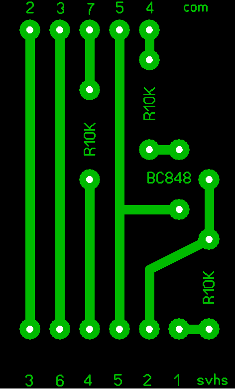

Поделитесь разведенной схемой? Чтоб распечатать и утюжить ее. а то у меня она какая то большая получается и односторонней не удается сделать, опыта не хватает.

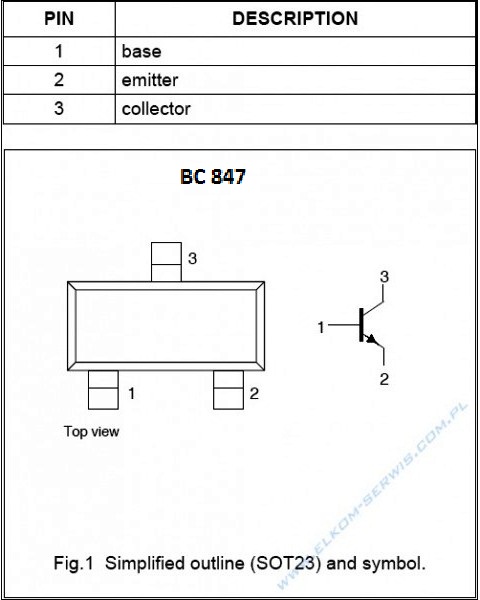

3.и какой транзистор можно поставить покрупнее BC848(smd)? не удобно поять навесу

Мучаю кабель, скажите когда радио подключаешь к компьютеру в диспетчере устройств появляется новое устройство? Или нет?
подключить пытаюсь к com порту
ps Сегодня немного порисовал, может кому пригодится.
Кабель рабочий, спаял все правильно, забыл в биосе включить com порт

может у кого нибудь есть разведенная схема?
не получается развести
