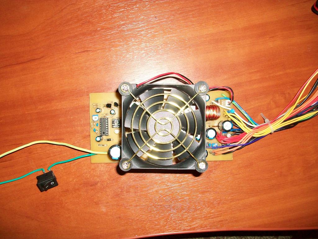

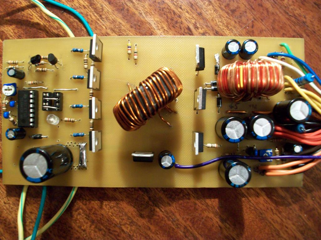

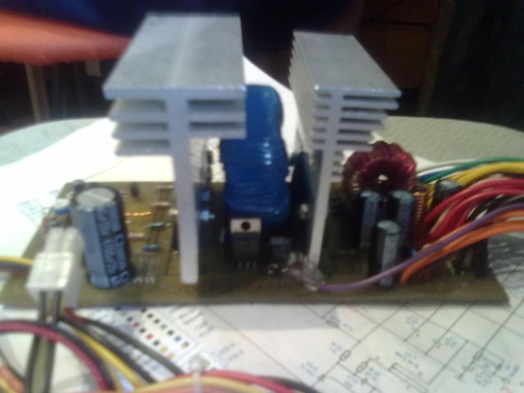

Добрый день. Вот и я собрал блок питания Sergey_L, чему бесконечно рад. Начать конечно следует с благодарности в первую очередь автору этого блока. Также спасибо форумчанину MAX за столь удачную разводку платы, повторить ее может даже чайник в этом деле (ну я же смог ). И конечно отдельное и очень большое спасибо Vladget. Человек реально на протяжении практически 100 страниц форума тянет за уши чайников к поставленной ими цели, не стесняясь отвечать на их албанские вопросы. Все советы Владимира еще на стадии сбора комплектующих позволили не налететь на грабли при пробном запуске блока.
Ну а теперь о самом звере. Как я уже и сказал, запустился блок сразу, только я об этом не узнал, так как не той полярностью впаял светодиод . После исправления косяка все радостно засветилось. Запускал без драйвера - на перемычках. На холостом ходу практически все напруги вышли на заданное значение, при пробной нагрузке никакого перекоса по напругам не было. Решил подключить к материнке. Вот ту меня непредвиденная засада и подстерегала. Материнка напрочь отказывалась стартовать. Проблема оказалась в том, что в доноре с которого я сдернул провода, в колодке на материнскую плату были поменяны местами PC_ON и PG. В доноре то скорее всего они и припаяны были в блок наоборот, поэтому когда-то и работали. После перестановки местами проводов материнка завелась без проблем.
Напруги +3.3 +5 +12,2, на остальные нам пофиг.
Идем дальше.....

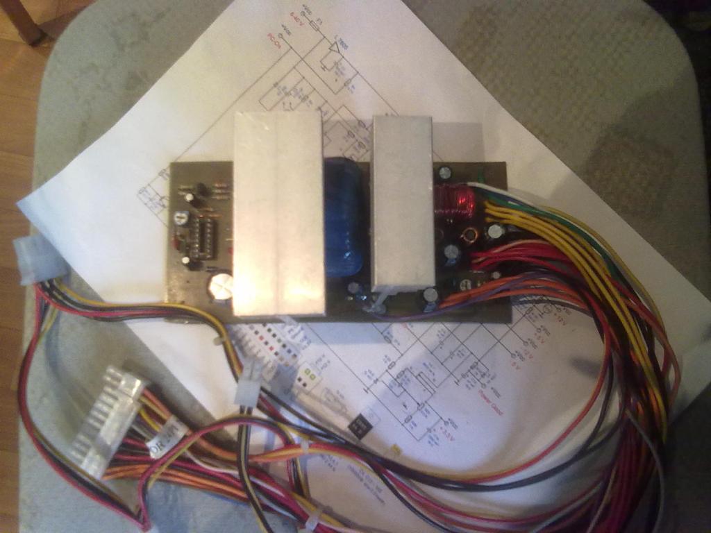

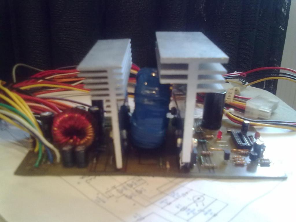

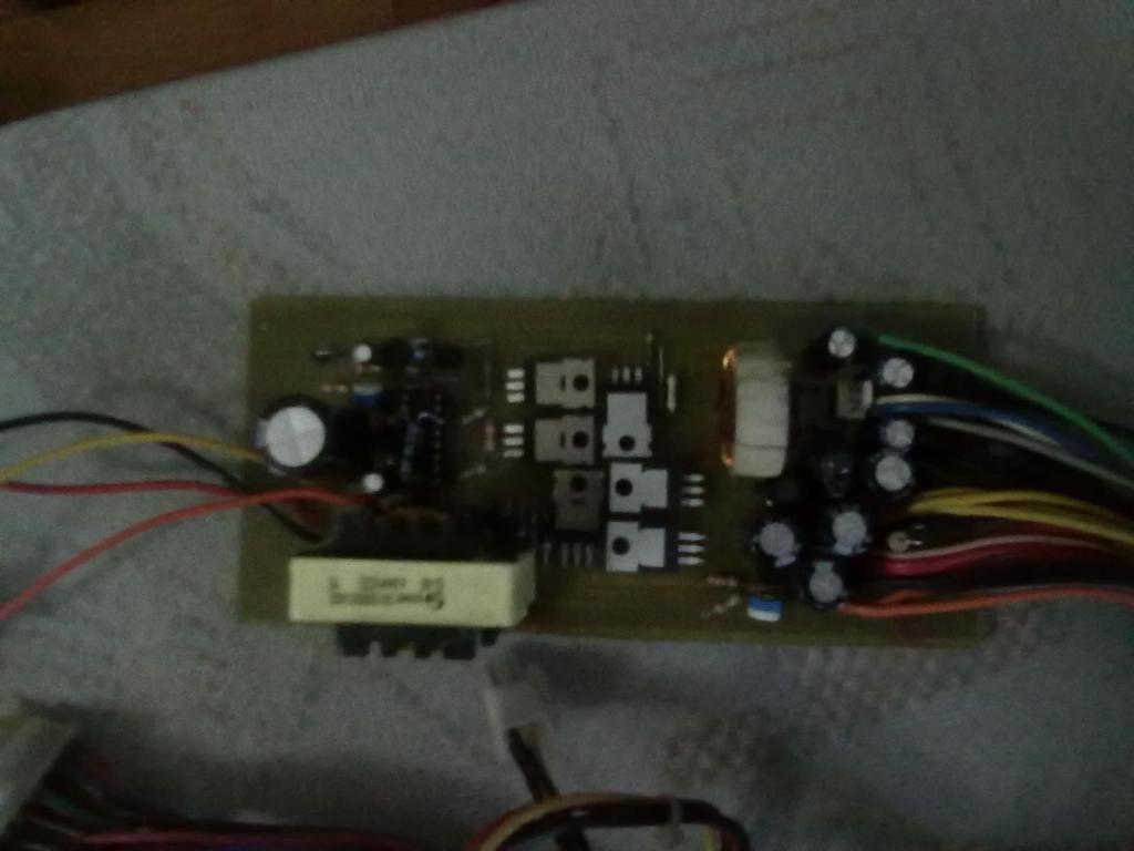

Доброго времени суток господа. Собрал я тоже БП по печатке Сергея. Внял всем советам, рекомендованным на форуме. Транс мотал первый раз, плату с таким кол-вом деталей собирал тоже впервые. Вместо предохранителя поставил галогенку 55Вт. Подпитал к компьютерному БП 450Вт, светодиод зажегся, замкнул 15 и 14 контакт, галогенка (новая) молчит, транс не жужжит. Выключил БП, визуально глянул на плату ничего не дымилось, транзисторы IRFZ44N и Шоттки MBR20100 - холодные. Включил еще раз, померил напругу на входе - 10,67В, на выходе:
+12 -> 8,86
+5 -> 4.6
+3 -> 3.38
-12 -> -8.86
-5 -> -4.6
Переменники не крутил, БП не нагружал. Смутил момент, что не загорелась галогенка. Так ведь по описанию не должно быть, просветите пожалуйста не умного. Может накосячил в сборке?
Вот само фото устройства, качество не ахти фотал на мобилу, если нужно по качественнее скажите.

Ну считай что повезло на этой печатке и сразу заработало по моему за все время что я тут ты такой первый (или все таки печатка первая от МАКСа?), ну да ладно крути и делай ровно 5 вольт смотри сколько будет по 12 (что то мне так кажется не дотянешь до 12 видимо, очень похоже (по напряжению), что мотал (6+6+6+6) т.к. на этом трансе перекоса не должно быть), если все станет ОК, ставь радиатор - не издевайся иначе как минимум придется менять полевики в первичке. (А что на этой то печатке? Других более достойных более чем достаточно, а тут смена полевика чего только стоит). Потом после радиатора нагружай так что бы по мощности по 5В было больше чем по 12В, опять проверь 5В и 12В, минут 20 погоняй и радуйся, ну еснно надо выставить 3,3В, на минусовые не смотри. А лампа должна была слегка моргнуть (это заряжается кондер) это особенно будет заметно когда запитаешь от аккумулятора , да и неплохо было бы попробовать и от него запитать и поработать. А что другую сторону печатки не выставил там бы тоже (если это не сделано ) силовые дорожки надо (желательно) пропаять с горкой. Удачи

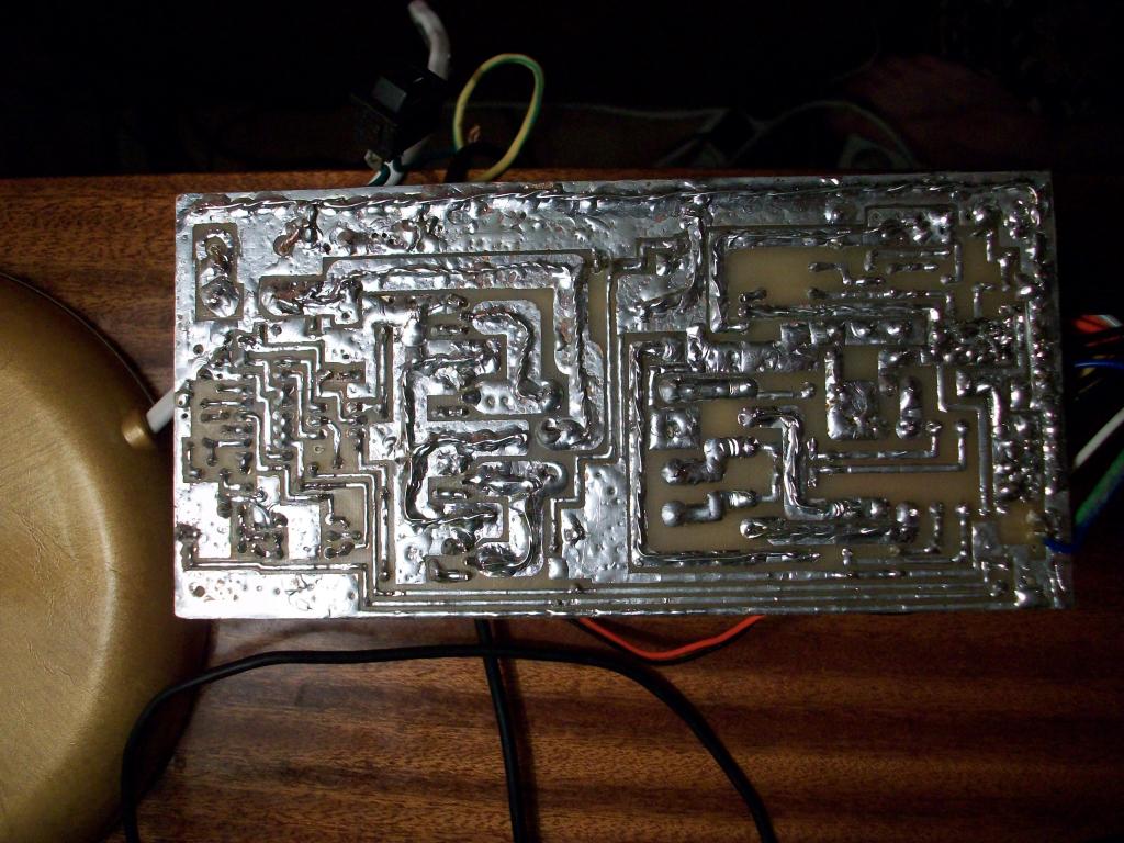

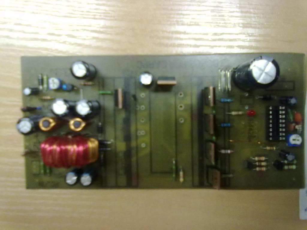

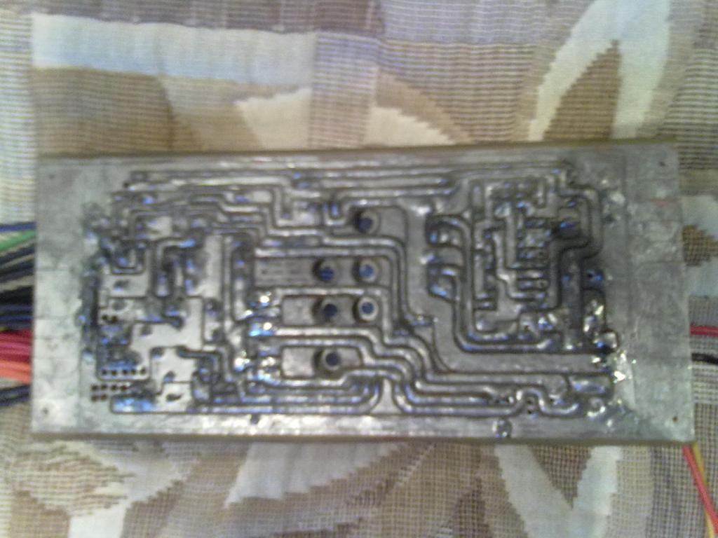

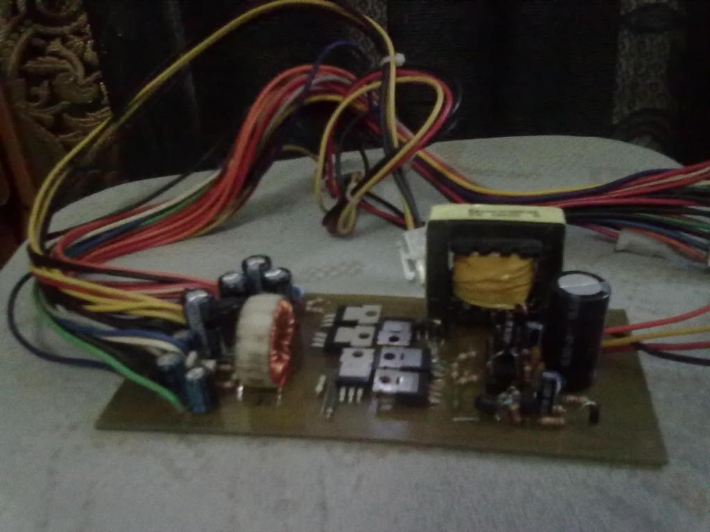

По печатке, самый прикол в том, что я как умная Маша не дочитав до конца начал собирать устройство. Вытравил платку от Сергея первый пост и только на следующий день продолжив изучать форум дошел до разводки Макса ). Откинул плату Сергея в долгий ящик (хорошо, что не выкинул совсем) и вытравил от Макса. Собрал проверил раз 7 и дернул меня черт, толи устал, толи ступил скорее всего ))). Вместо диода на входе впаял перемычку. Конечно - это добро шандарахнуло. Проверив убедился, что вылетала Диодная сборка, Шоттки которая и все за ней по +12 и от PC-On задымились транзисторы ). Тут вспомнил, что есть не до собранная плата с первого поста. Так или иначе я хотел ее запустить - ради собственного удовлетворения, что и случилось. Сегодня заменю детали на Максовской платке и инкарнация )).
Транс мотал по рекомендации 8+6+6+8. Только вот первый раз слышу, чтобы так мотали или невнимательно читал. Прошу пояснить почему 6 витков, а не 8. И по 3,3 разве 3,38 не пойдет?
ЗЫ
Завтра будет обратная сторона платки с первого поста.
Фотки первой работы, с которой жестко тупанул.

Да нет мотать то как раз надо 8+6+6+8, просто судя по твоему напряжению, похоже что это не так (я об этом ранее тебе и написал имелось в виду что не ошибся ли ты?) и отсюда вопрос а когда R14 делаешь 5В ровно скоко по +12В? . Теперь про 3,3В, а что мешает покрутить R25 и сделать 3.3В ровно, насколько позволяет твой прибор? Зачем же издеваться над матерью? Подкрутить дешевле !!
Да и странно что у тебя там что то сгорело когда вместо VD1 стояла перемычка, это короткое только для источника она должна была сгореть а с остальным честно не понятно почему оно сгорело?

Дело в том, что я после того как коротнуло, убрал перемыку и врубил его снова. Вот в этот момент в БП от которого питал стал медленнее крутиться карлсон (винтилятор), просело напруга, пошел дым с ВС557 и 547, пробило Шоттки и дальше.
По существу, вчера внял советам с установкой радиатора на поливики и Шоттки. Порылся в закромах, нашел только от 478 сокета, разметил и уже хотел отпилить кусок. Тут позвонил товарищ и говорит мол есть у меня старый радиатор от 370 сокета. Так что я отложил пока дальнейший тест девайса. Сегодня планирую забрать радиатор.
По поводу транса. Мотал первый раз. Может недомотал, но витки считал. В случае, если не выйду на +12, доматаю пару витков.

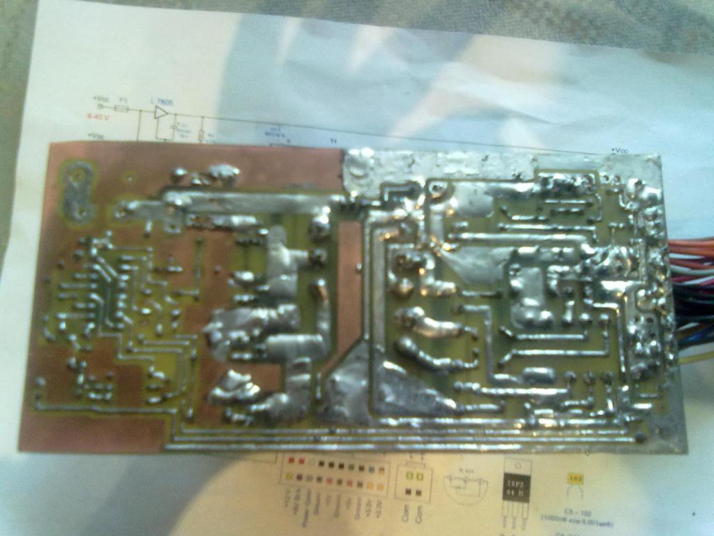

Фота обратной стороны
