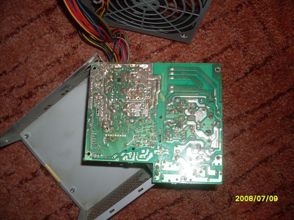

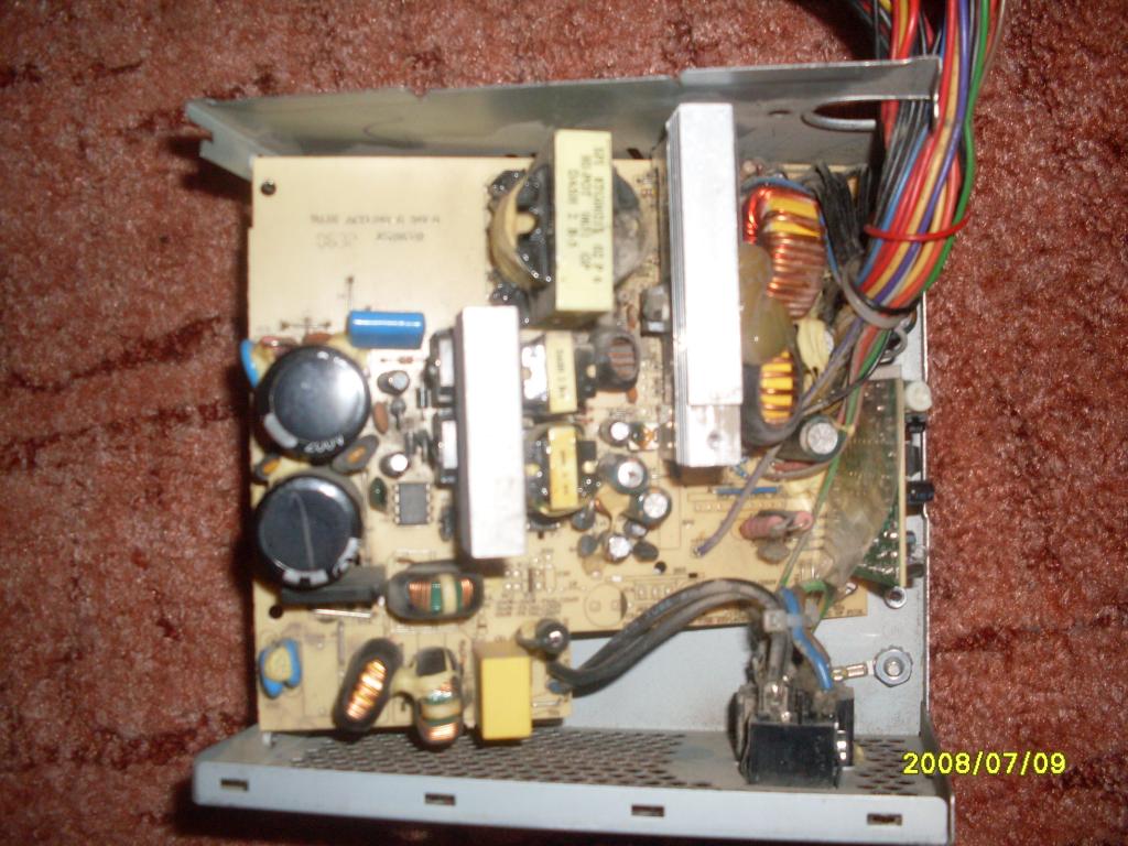

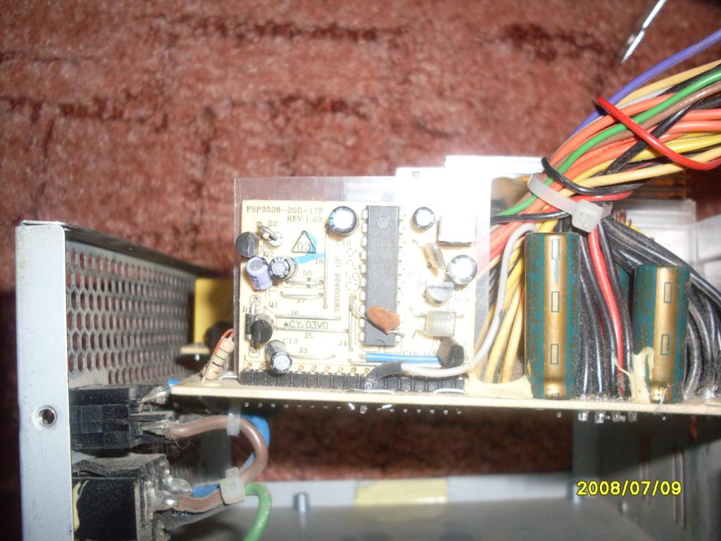

Добрый день, форумчане.
Есть блок питания, фотки ниже, подскажите как переделать, ну или ткните носом туда, где это уже обсуждалось.
Эту тему пролистал всю, нигде не нашел вразумительной схемы переделки 3528
