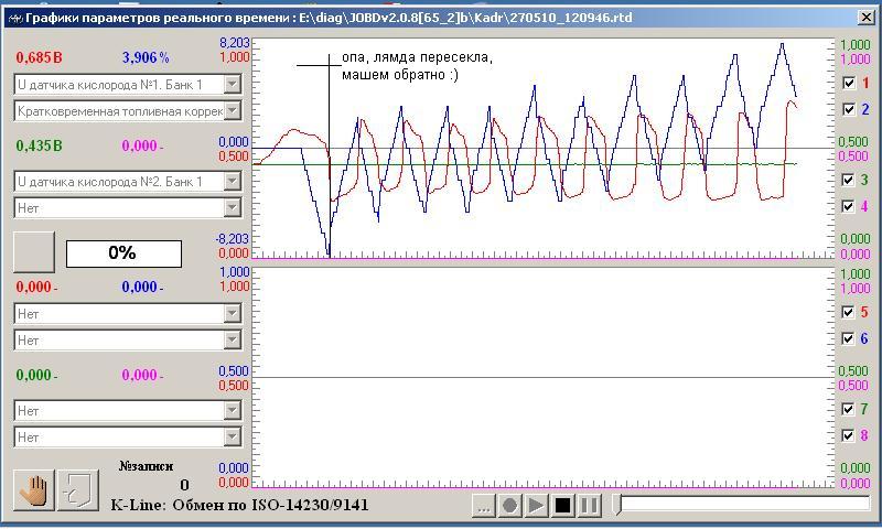

GASCHE что не понятно то? синий коррекция, красный лямда.
Не понимаю при чем здесь коррекция если она зависит от ЛЗ. Думаю время реакции это время между двумя точками ЛЗ с амплитудой 0,45В

Думаю, коррекция это управление, мы видим как мозг подбирает (щупает) впрыск а глаза у него зонд. Поэтому у коррекции шаги а у зонда тупо фронт (триггер) И в графах так же.
Можно еще предположить, что если коррекция лезет вверх или в низ а зонд неперключается или с задержкой, то и пик будет растянутый.

lecsa Согласен, тогда можно предположить что разница "синей коррекции" как раз и характеризует состояние ЛЗ.

lecsa ты прав во всем, ща специально попытался снять на непрогретой авто чуть было неуспел, заразо больно быстро греется первая лямда

первое это коррекция, достаточно познавателен график сразу после старта холодного двс,...идет корректирующее воздействие (напр в сторону обогащения смеси)
Ой-ли, а откуда она знает в какую сторону надо корректировать?
пока лямда не начнет "плавать" вокруг середины (что говорит о том что она нагрелась и начала "нюхать"), коррекция молчит в тряпочку график выше смотри
Согласен, тогда почему “первое это коррекция” выходит первое это ЛЗ.

GASCHE вот ты упрямый,
лямда - это глаза
коррекция - руки
пока глаза закрыты, нефиг махать, ибо ничего не видно
а что первей, сам решай

Ну, если предположить что разработчики знали о том что при прогреве смесь богатая и первое что надо сделать ее уменьшить (согласно прогревочных карт) то можно предположить что они и толкают первый шаг коорекции в обеднение.
Надо посмотреть на прогретую, какой первоначальный шаг будет

Да не упрямый я, просто хочу понять
[и еще раз
для анализа лямды нужно только напряжение лямды и коррекция по ней! более ничего, всего один запрос!, при том с максимально возможной скоростью
или достаточно одной лямбды
