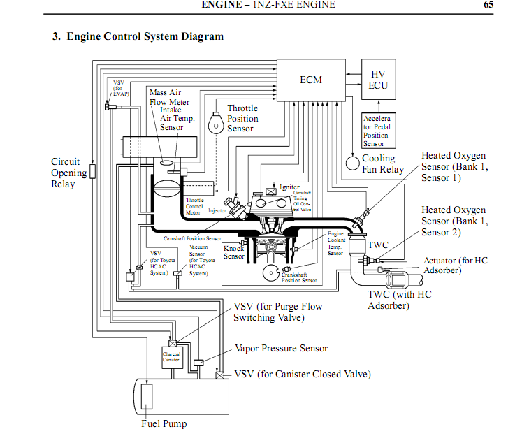

Вот здесь и гляньте
ПРИМУС

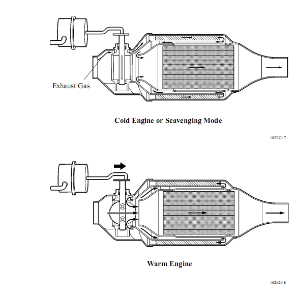

Кат примуса видели, ваще бомба

GASCHE, в общем покурил мануал - у меня оказывается ЕГРа как такового нету))) то что я чистил - шланг вентиляции картера PVC оказался.
Т.ч. вся теория коту под хвост пошел курить дальше мануал)
lecsa, ага, просто шедевр!))) И вот это произведение искусства псевдопрофессионалы мне и прорезали
