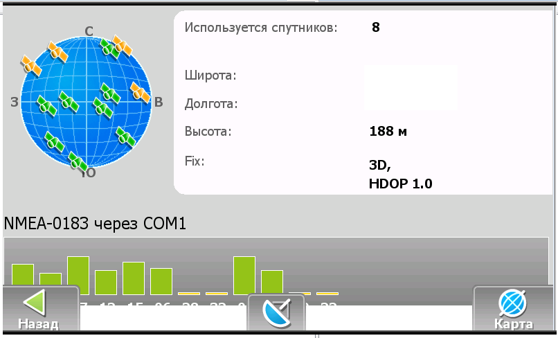

спустя столько времени.... перерыв кучу сайтов и форумов, решив уже отказаться от всего и купить 2din (быстро передумал из за ограниченности а самое главное норм аппарат от 25 кусков)
моя проблема была только в одном... каждый раз надо было запускать UsbGPS4Honeycomb_MR1_alpha1, делать stop потом start и все работало отлично, но каждый раз это делать не удобно.
Сегодня же наткнулся на вот что
Настройки под Ваш GPS/GLONASS приемник необходимо добавить в файл /system/build.prop
ro.kernel.android.gps=ttyUSB0
ro.kernel.android.gps.speed=9600
ro.kernel.android.gps.max_rate=1
а в папку /system/lib/hw/ закинуть gps.default.so от сюда https://github.com/dipcore/gps-glona...aster/libs/x86
в итоге после перезагрузки все заработало сразу..... но как всегда не без косяков.... видит много а зацепился за 3 спутника (((((
что можно исправить чтоб улучшить картину?
Проверьте скорость порта, возможно еще у него неправильно выставлен режим (либы обычно отключают echo и еще некоторые параметры меняют при инициализации устройства). Проверьте аппаратную составляющую - подключите например к по на windows (в моем случае я использовал ublox center) и промониторьте, сколько там ловится спутников. Возможно банально отвалилась антенна.
elected вне форума   Ответить с цитированием
Старый 11.02.2017, 20:45   #1010
fathernet
Аватар для fathernet
Регистрация: 08.07.2011
Сообщений: 68
fathernet is on a distinguished road
Сообщение от elected Посмотреть сообщение
эх..... все это перепроверено 10 раз. и скорость 4800 прописана, он на другой и не работает, больше ничего не прописывалось. на винде в тех же условиях 8 цепляет.
сколько цепляет при использовании UsbGPS4Honeycomb_MR1_alpha1 - ХЗ, но работает стабильно и адекватно, потерь нет. при использовании UsbGPS4Honeycomb_MR1_alpha1 никаких манипуляций вообще - голый андройд + UsbGPS4Honeycomb_MR1_alpha1 = ВСЕ. теперь я поправил build и заменил библиотеку дефолтного gps. стартует все сразу и ничего не надо тыкать но - 3 спутника.
gps.default.so - думаю дело все в этом модуле - видимо не совсем под мой приемник. Как узнать что за приемник? usb uart pl2303 а дальше что стоит?
