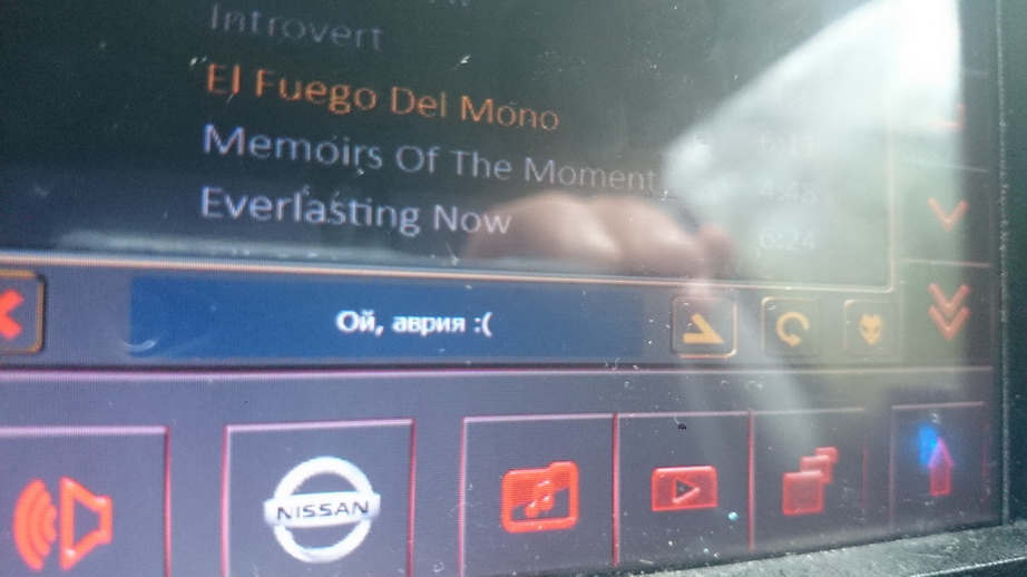

Это можно сделать ?
Так-же не ясна причина этой ошибки :
надо посмотреть что по этому поводу сообщает консоль, главное меню > вид > консоль, там будут расписаны все события, после старта плеера, включая ошибки и вызвавшие их причины.
