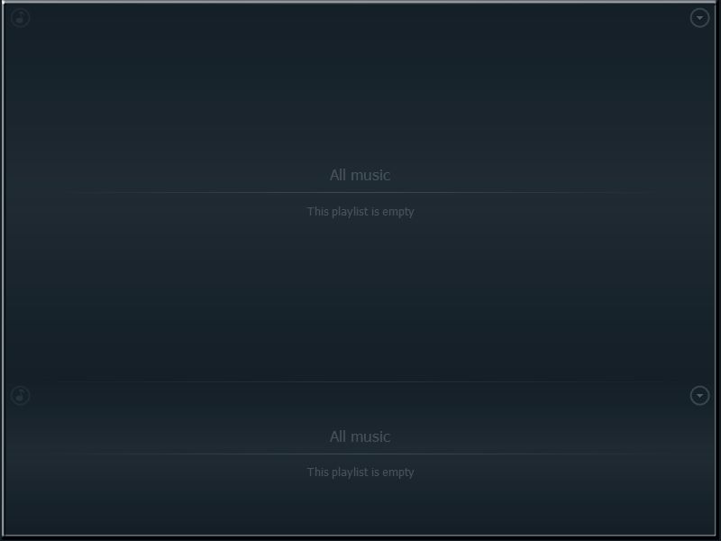

Уважаемый onv23, есть пару вопросов по сборке Foobar-based mini-frontend v.1.14
Оболочку хотелось бы использовать в машине на 7" тачскрине. Пока что на компе ее изучаю стационарном.
1- как заставить работать GPS? У меня в системе (ХР) стоит Igo;
2-Вместо кнопок перемотки вперед\назад хотелось бы использовать команды Shufle и Shufle Album 2. Скрипт вроде изменил, а вот с кнопками засада.
3-Зачастую нужна кнопка Open...
4-Очистил плейлист (демо который) не получается выйти из окна (см. вложение), пришлось из резервной копии восстанавливать foobar
спасибо

1. Для этого нужно знать имя и класс окна Igo-экзешника, а лучше и всю его доп. инфу (ClassNN, ID, Text...)
2. А чем не устраивает Sort - Randomize из выпадающего сверху плейлиста меню ?
3. Open что и в каком окне нужна ?
4. Достаточно было нажать клавишу "0" для выхода в стартовое меню.
CarPC 8" for Honda CR-V III

Сообщение от onv23 Посмотреть сообщение
1. iGO8-PNA (название окна)..всё остальное для меня тёмный лес
2 Нужно не перемешивание а именно случайный порядок как в в одном альбоме, так и когда несколько альбомов открыто, т.е. и Shufle и Shufle Album 2, вместо кнопок перемотки...желательно, так как их я вообще не пользую.
3 Open нужна там же..в плейлисте для удобного добавления папки или плейлиста.
4. На тачскрине куда при этом тыркнуть?
Кнопка информации об альбоме...не пользую..
А может вообще эта шкурка не для тача? скролить лист не получается...
На данный момент такой пользую
http://www.10pix.ru/view/2521/5288482/
от седа взял:
http://forum.ixbt.com/topic.cgi?id=12:30794-145#5025
Просто захотелось перейти на всё в одном.. и навигатор и картинки и т.д., вместо центрифуги.
Спасибо.
sp_1969 вне форума   Ответить с цитированием

IGO831_PC, который у меня есть, но я им не пользуюсь, встроить могу.
Randomize - это и есть случайный порядок, пока не понимаю.
Для удобного добавления папки существует Library View и File Explorer
Но все это бессмысленно для XP, нормально работать не будет, в том числе и скролл экрана. Это связано не с особенностями моей сборки, а с тем, что последние версии WSH Panel Mod и базирующиеся на нем Playlist Viewer и CoverFlow уже не для XP.
