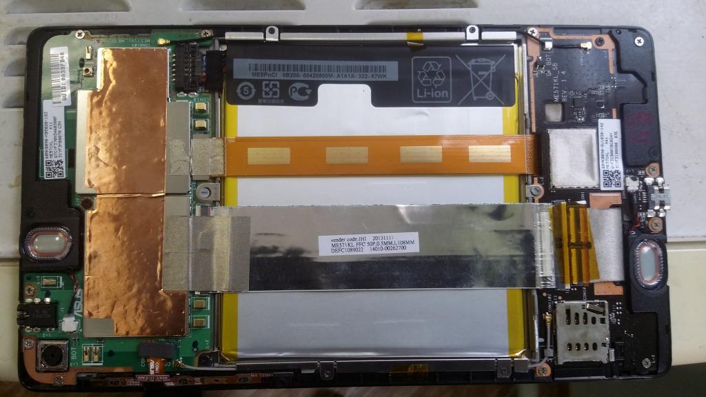

Ну все сегодня дали планшет. Посмотрел, там и wifi и 3g вроде есть. Андройд стоит 6.0.1. Можно начинать химичеть. Буду потихоньку собирать поект, ну и по ходу что будет не получаться спрашивать.
И сразу вопрос: есть два варианта припаивания (выноса) кнопок. Я так понимаю мне ни один не подходит. Нет этих выводов?

Судя по фото - нексус 13 года wifi.

Обязательно выведите наружу провода кнопки включения и провода громкости +/-,
пригодятся !!! Я вывел провода кнопки и если возникают проблемы с включением\засыпанием, то она очень помогает.
ЭТО КАСАЕТСЯ ВСЕХ ПЛАНШЕТОВ

У меня ни на одном планшете не выведены и не мучает совесть
у мя питание 2 провода выведены, кнопку не подключал, больше года так.

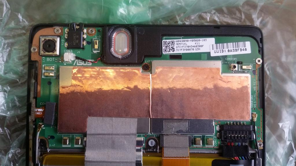

Я же говорю в нем и wifi и слот под sim есть. Кнопки 100% выведу

Сообщение от Ksanf Посмотреть сообщение
это 2013го года нексус с 4G. Вам в соседнюю ветку форума, так как тут 2012й нексус обсуждают.
