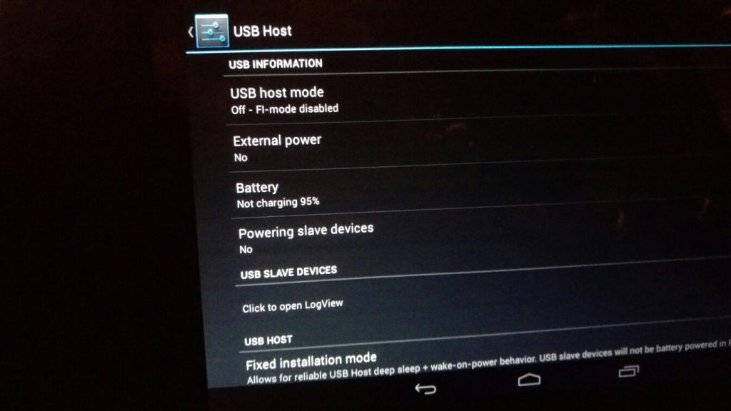

Старый 30.01.2017, 21:40   #8209
Atolos
Регистрация: 28.12.2016
Возраст: 32
Сообщений: 67
Atolos is on a distinguished road
Как так нету, у всех есть, вы избранный.
Включил через отладку,для разработчика,но есть другая проблема
Нужна помощь,что делать,распаял как в 4ом примере,все подключил,питание на отг есть,но он его-не видит из-за чего не работает powerevent,че делать??
