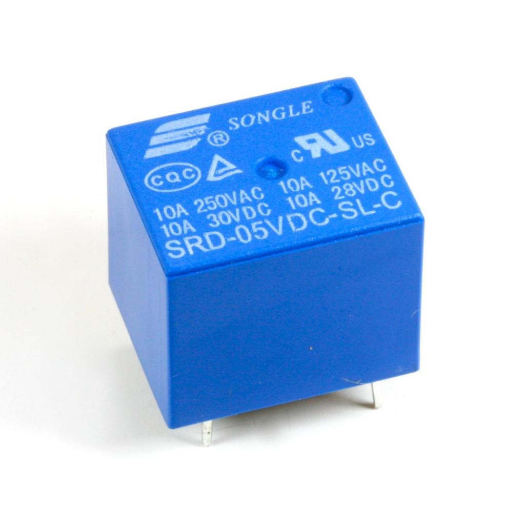

а вот это как раз таки можно. вместо холла поставь лампочку, один конец на плюс, один на рэле, второй конец рэле на массу. Включай рэле и смотри.
Так работает, т.к. есть нагрузка - лампочка. А когда замыкаю ногу датчика на землю, нагрузки же нет. Нужно замыкание
с чего ты взял, что нагрузки нет? а опроное напряжение 3,3В ?

Это реле коммутирует переменное напряжение от 100 до 240 в, а вы пытаетесь в постоянке использовать.
Для постоянного такое реле надо
Обычное реле тоже коммутирует постоянку, однако для замыкания датчика холла на массу отлично подходит

Обычное реле устроенно иначе. Оно отпирается при постоянном напряжение на управляющих контактах, т.е. для срабатывания такого реле нужно всего 1 условие, чтобы на управляющих контактах появилось нужное напряжение.
У вас на руках реле G3MB-202P, там используется симистр для коммутации переменного напряжения. Какое отличие от обычного реле:
1. Симистр открывается током коммутируемого напряжения. Т.е. коммутировать минус можно, если ток будет необходимой величины. Например лампа. На датчике холла такого тока нет, реле срабатывать не будет.
2. Симистр для коммутации переменного напряжения не сможет выключиться если напряжение будет постоянное. Вот включите снова лампу и отсоединете управляющий провод (который АСС). У вас лампа будет дальше гореть, потому что реле не выключиться, пока вы с лампы не оторвёте + либо -.
Так или иначе, это реле не подходит. Купите обычное или то, что указывал в ссылке.
Либо пусть гуру меня поправят.

да вы надоели из мухи слона делать! Поставьте полевой или биполярный транзистор, вместите это в квадратный сантиметр и ВСЁ!
