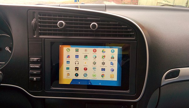

wired is on a distinguished road
Сообщение от Rayne11 Посмотреть сообщение
реле которое при подаче асс будет замыкать землю на датчик холла
Это все классно, но не хочу ничего паять
Ладно буду дальше курить таскера.
п.с. Где-то тут видел маст хэв приложения для карпс, скиньте плс
п.п.с. Мой инстал )
