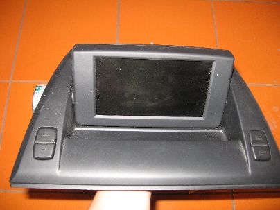

Я уж думаю делать себе выдвигающийся корпус, что ли с задержкой секунд 10 чтобы логотип уже погас.
