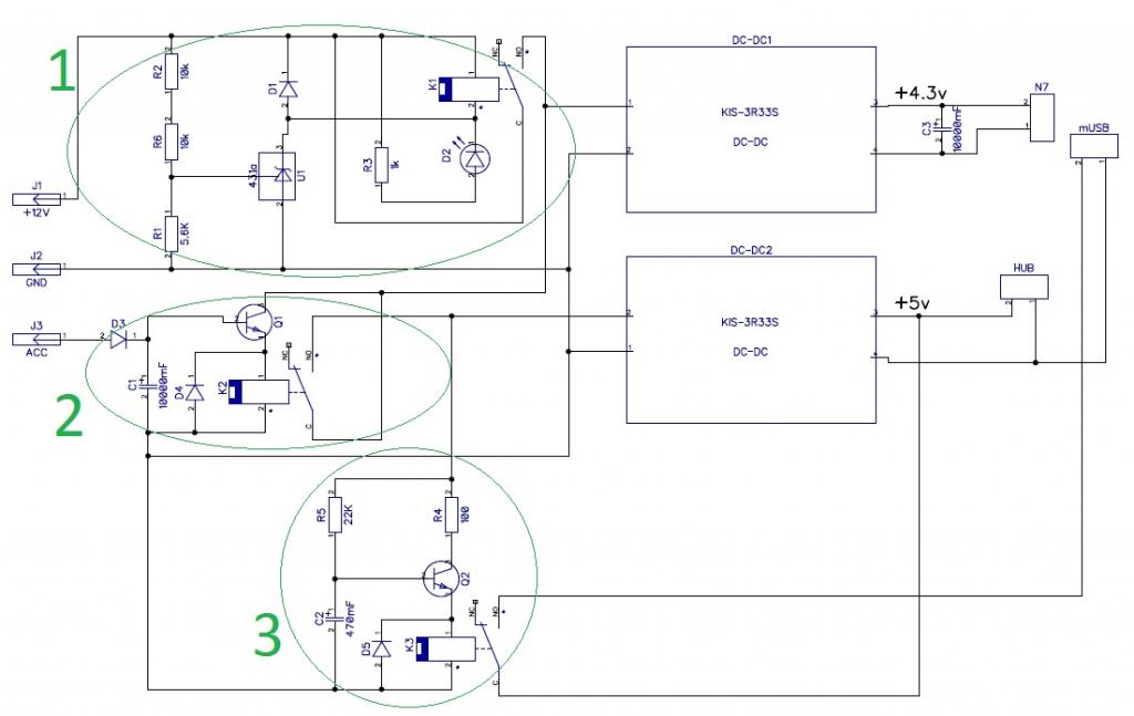

Давно слежу за темой. Пару месяцев назад стал обладателем Nexus7 2012 Wi-Fi. Сначала просто установил его в машину и ездил, подключив планшет через прикуриватель. KIS-3R33 подавал 4.3В на плату без контроллера.
Сейчас пришел изикап и желание все облагородить и установить нормально.
По рекомендации Rage2 вернул на место контроллер (10кОм вместо температурного датчика). Батарея показывает 100%.
Звук через миниджек на AUX магнитолы - качество вроде бы устраивает, фонового шума нет.
Прошивка kangarooV2, хотя до этого все время сидел на Тимуровской.
Изикап на планшете пока не пробовал, только на компе проверил как показывает камера.
Сейчас основное занятие - работа с БП.
Реле регтайм или NSD у нас купить нереально, только издалека, но жаба давит платить за доставку и того и другого. Поэтому начал собирать БП "по мотивам", используя компоненты, имеющиеся под рукой (лежат на работе куча плат, БП, ИБП).
Основа БП - 2 преобразователя KIS 3R33S. Один на планшет и один на периферию и просыпание планшета.
1й раздел отвечает за контроль напряжения. При таком наборе сопротивлений схема обесточится при снижении напряжения ниже 11,5в.
2й раздел - реле задержки отключения периферии после пропадания АСС (получается в районе 15 минут).
3й раздел - задержка на просыпание планшета после включения периферии (около 8 секунд). Просыпание сделал подачей питания на разъем Y-кабеля OTG. Но в принципе через это же реле можно сделать реакцию на датчик холла.
По отдельности все эти компоненты работают, в кучу пока не собрал. Со схемотехникой слаб, даже в теории сильно хромаю, но учусь по ходу дела. Вот сижу и рисую в Диптрэйсе схему и развожу плату. Посетила мысль: а как это будет работать при кручении стартером? Насколько будет просадка напряжения? А если зимой крутить при -35?
Ну может и по схеме будут дополнения/улучшения?
