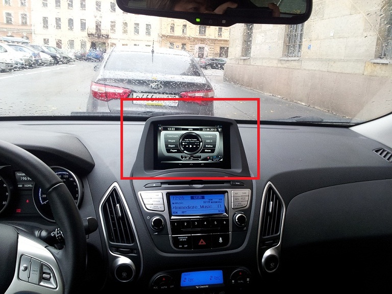

А так все готово, мастырю питание и контролер нажатия POWER при появлении/пропадании АСС и жду рамку на свой авто.

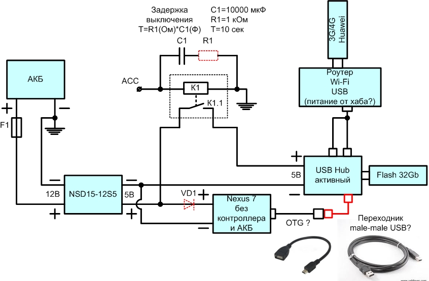

Почитав почти всю тему, привлек такой вариант ( см. схему от Maxim Droy, я ее упростил чуть под себя - непонятно, что там за разветвитель usb, почему все в хаб нельзя включить?).
Вопрос подключения планшета к хабу интересует - на схеме правильно? OTG кабель обычный, не Y же?
И верно ли, что к конденсатору нужно добавить сопротивление? На 10 сек задержки достаточно будет? (сопротивление 1кОм).

Зачем диод на питании планшета, боязнь переплюсовки ?
xDriver вне форума

Сообщение от xDriver Посмотреть сообщение
А вот диода, в обратном включении, на реле не увидел...
В исходной схемке двумя диодами (параллельными) понижали до 4,2В.
Но как я уже понял, это необязательно, поэтому этот диод пунктиром обозначен
Схему задержки взял из интернета, там диода не было на реле.
Обязателен ли он и как его подключить?
diablomsk вне форума
Старый 12.11.2013, 16:13   #2030
xDriver
Аватар для xDriver
Регистрация: 12.04.2007
Машина: 2013 Hyundai IX35
Сообщений: 400
Сообщение от diablomsk Посмотреть сообщение
Я ступил, там нет транзистора, диод не нужен !
