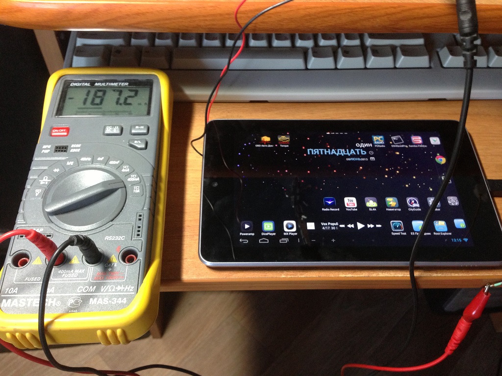

Сообщение от dim3250 Посмотреть сообщение
Поднимали не раз вопрос о зарядке нексуса. Нашел решение. Купить нужно оригинальную зарядку samsung ECA-U21CBEGSTD она на 2а либо ECA-P10CBECSTD разница только в кабеле. ECA-U21CBEGSTD micro usb кабель имеет.
Угу, спасибо за информацию, но по моему опыту - лучше тупо выкинуть аккумулятор из планшета - и потребляемые токи меньше, и нет гемора с зарядкой (а он всегда есть, даже при питании от лабораторного БП на 3А).
