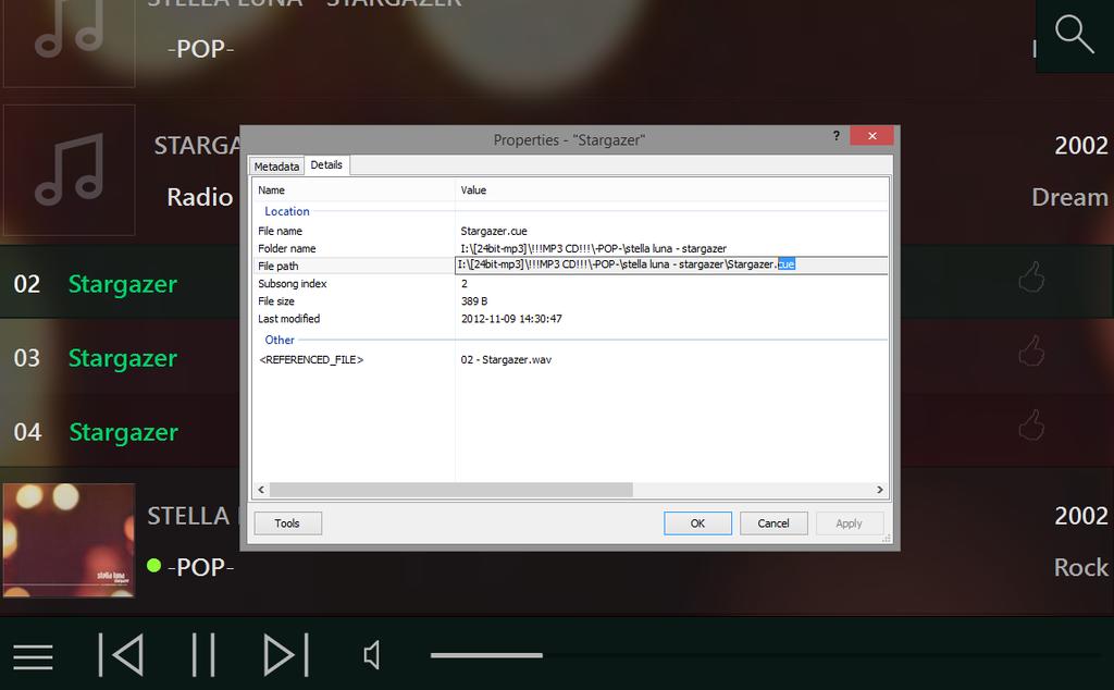

duzzy
// @name "LIBRARY TREE PANEL"
// @author "Wilb"
// @version "1.2"
У меня // @version "1.3.2"
Но сути не меняет. Если добавить весь список, а затем пробовать добавить
какую-то папку , что есть в списке повторно (или весь каталог) ,а она содержит CUE -
Добавятся файлы CUE в плейлист.
А вот в последней LIBRARY TREE - нет этого косяка.
Можно добавлять дубли - всё фильтрует..
В поисках причины прбовал и на Твоей сборке:
Название: Снимок экрана (84).jpg

seriousstas
Да я даже не помню какая там у меня версия стоит)) я менял тело скрипта без замены шапки.
Косяк с куем не критичный, но не приятный.
Как мне лень лезть в эту библиотеку... очень давно это откладываю, этот скрипт уже не скрипт а компонент на js, там столько всего нужно править и менять просто жесть...
Как будет время посидеть пару дней в покое, займусь библиотекой.

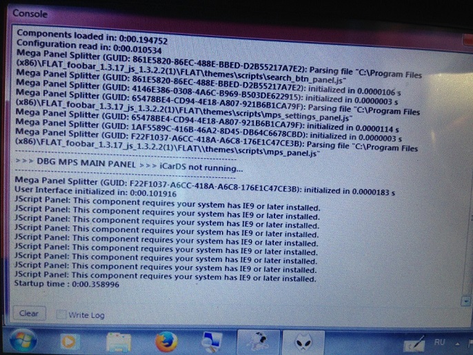

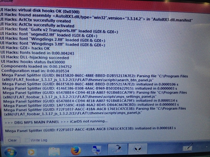

duzzy
Вот изображения консоли:

Это что, получается что нужен IE9 или выше, я так понимаю?

Разобрался, IE обновил, всё заработало!!!
