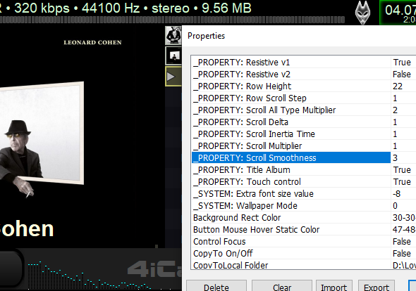

Настройки вынесены на ПКМ (На кнопках и скриптах)
Описание назначения кнопок есть с картинками в шапке , ну и в релизах(скажем тут, как включить щипок в библиотеке)..
ощущение, что треки переключается по даблклику
Можно уменьшить "плавность" - будет меньше инерция при остановке.
Тут готовый файлик.
Вручную - этот параметр (поставь 2-3-4-5 под себя) :

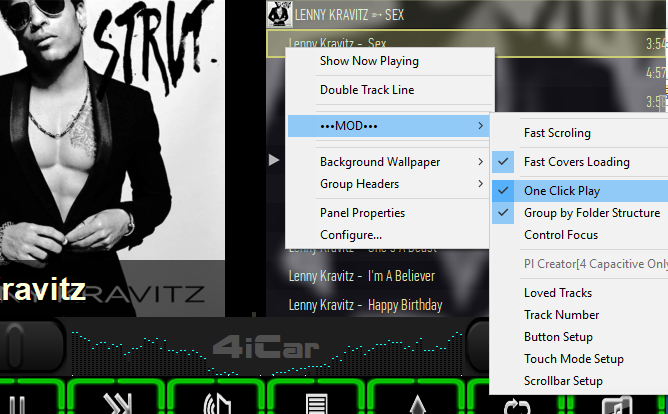

Настраивается ли переключение - тап или даблклику?
Сними эту галку
