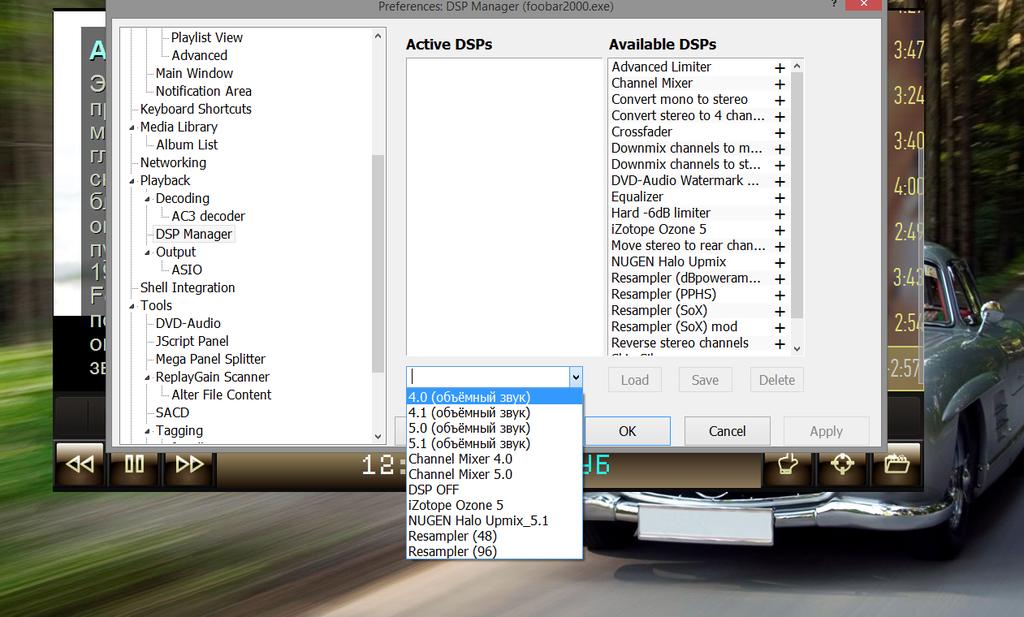

Допустим поменял пресет, записал (1_preset)- а имя как править?
Как было ранее? Мы задавали настройки внутри фубара в настройках DSP ,
затем эти настройки сопоставляли со своими именами. Нужно было гадать ,
что чему соответствует ..Это было действительно не удобно.
Сейчас (см.картинку) - есть список внутри фубара .
Ты (двойным кликом) вызвал этот список и повесил на кнопку любой пресет.
Нужно заходить в пропертис. Не удобно. Или еще идет работа в этом направлении.
НЕТ! Это в прошлом..Как часто Ты их кстати меняешь) ?
Сейчас : Выбрал пресет из списка , что на картинке > изменил название > сохранил
- все, можно вешать на кнопку
Пресет-дубль со старым именем можно удалить(кнопкой Delete, на экране приложенного фото)
ВИДЕО-ПРИМЕР, как менять пресеты на кнопках.
