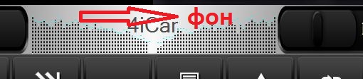

Стас привет, подскажи где здесь фон менять. До этого делал, сейчас что не доходит.
Вложение 49215
Внизу основного MPS есть настройки цветов градиента.
Также , если фон-градиент отключен снятием галки Background [Buttons Area]
Можно задать общий фон в Properties
Работает все только в последнем тесте
Спасибо, разобрался.
