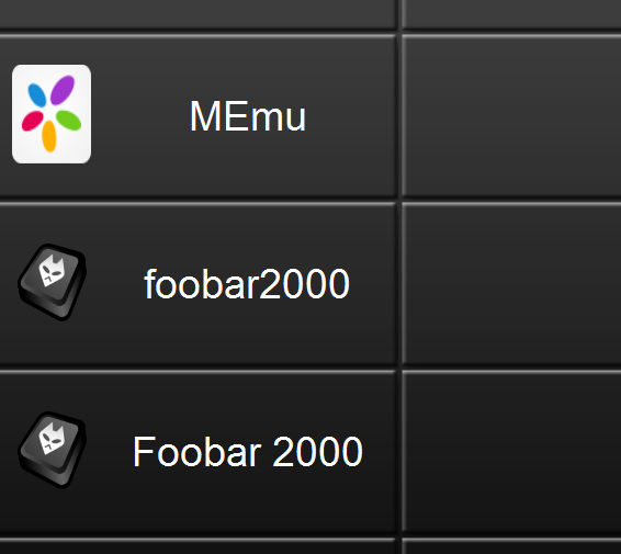

У меня похожий косяк был, когда пытался встроить два фубара c разными настройками..(попробуй первую сверху слева ячейку на этом экране выбрать):
В общем поставил foobar который не заточен под icar, все работает. Захотел запустить визуализацию, ругнулся что нет derecx после этого запустил "заточенный" foobar картинка сама не сворачивается но стоит нажать на любую кнопку снова исчезает.
