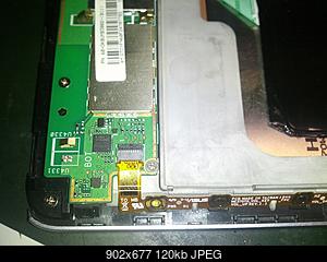

Название: nexus 7 3g кнопки.jpg

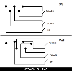

Название: распиновка кнопок Nexus7.png
Вот в этом и суть вопроса! Если я Вас правильно понял, то достаточно подпаять к пятачкам только:
Сообщение от nexus Посмотреть сообщение
1 вкл/выкл
2 звук UP
3 звук DOWN
А второй пин кнопки включения и средний пин громкости - это земля? И брать ее можно в любом другом месте?

Это понятно! Вопрос в том, на кнопках один из контактов земля?
Просто нет возможности померить, а по схеме вроде не земля...

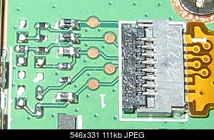

вот так на плате выглядят:

Сообщение от alexnf Посмотреть сообщение
На некусе 12 года кнопка Power замыкается через резистор 10к на +5v
