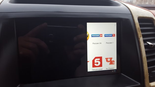

кто нибудь сможет помочь? Планшет Google nexus 7 32 gb 3g, установлен в авто, прошивка от Timur's USB ROM 07.08.2013, JealyBean 4.2.2, питание подключено: 1 Блок питания (3 LM2596 выдают 4.6 В) идет к материнке (через контроллер питания с установленным резистором в 10КОм - 25 С), 2 - ой Блок питания на USB HUB 7 портовый (EasyCap STK 1160, HiFimeDiy Sabre USB DAC) с выводом к усилителю 4-х канальному, все работало отлично, не считая камеры заднего хода, она работала с переменным успехом, в частности камера заднего хода работала по настроению "стабильно-нестабильно". Tasker все глушил при отсутствии питания на USB разъем, и при зажигании заводил все обратно. Вчера установил несколько программ (Jetaudio, Android Glaz, Radio и т.д.) проработал полдня и так как камера иногда работала с перебоями, то принудительно выключил планшет и ХАБ, затем все перезагрузилось и по центру появился всем известный лейбл Google, после чего планшет вышел на рабочий стол и всегда появляющаяся надпись после перезагрузки "графический интерфейс системы произошла ошибка". Однако 60% экрана (левой части) полностью черного цвета, а вторая половина 40% нормально все отображает, работает планшет, музыка запускается. Думал полетел экран, но в части экрана где черный цвет при нажатии "предполагаемой" кнопки все работает, однако кнопки не видно, перелистывать с черного экрана можно. В чем проблема? Извините за объемное описание, подумал, что так устраню все вопросы знающих людей касательно моей версии планшета.

Сообщение от Karshiga Посмотреть сообщение
Если при запуске планшета вы видете полный экран, я бы оттолкнулся для начала на смену ПО
