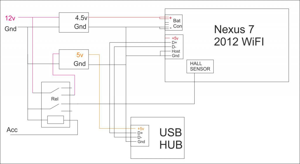

Вот какая беда - иногда после подачи Acc планшет не включается и просто уходит в перезагруз долго не мог понять в чем дело.
Методом тыка выяснил при каких условиях это происходит 100% -
если до засыпания планшет не знал про хаб, и хаб был подключен во время сна, то при попытке разбудить планшет он ребутится.
т.е.
1. уводим планшет в сон без подключенного хаба
2.подаем питание на хаб
3. при попытке разбудить планшет он даже не включив экран через некоторое время уходит в перезагрузку
причем это не зависит есть подключено ли чтолибо к хабу, пробовал на двух разных хабах эффект сохраняется
что можно предпринять в данной ситуации?

я тоже заметил что если вытащить из планшета мини усб то нексус впадает в перезагрузку а если отключать сам хаб от пинания то все ок. как то так

поиграться с 4 контактом ЮСБ (host у вас). Не помню, как у меня, вроде бы его кидаю на массу после включения/просыпания планшета, через пару секунд.

поглядел, у kis-ов есть вывод on-off (внутри к питанию подтянут), если резистор подтягивающий перекинуть на землю и управлять выводом от выхода планшета +5в , интересно хватит ему уровня? а хостом рулить свободным контактом релюшки

Я перекидывал резистор на массу и управлял с выхода микроконтроллера все ок.

да, хватет, я у себя в проекте реализовал, только на kiw3312s ( те же яйца, только 2 канала)

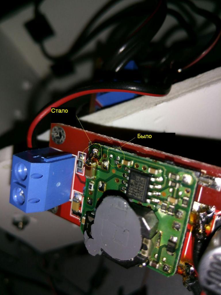

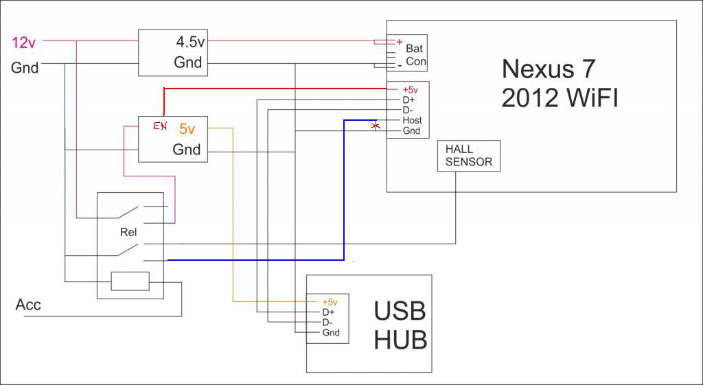

В общем есть положительный результат Переделал схему вчера, сколько не пытался (раз 10-15) больше планшет не завис ни разу )
еще в кисе перепаял резистор с + на -
в принципе теперь можно реле поменять на другое - с одной группой и оба киса посадить на 12 на постоянку, но я не хочу любое дополнительное потребление от аккума в простое, поэтому отключение через реле оставлю

А вот на этом - "переделал схему" - можно подробнее остановиться? Что, как, где? Спасибо.

Я правильно понимаю принцип действия Вашей схемы?
1. Питание планшета постоянно
2. Засыпание/просыпание по датчику Холла через размыкание массы при появлении АСС
3. Основное действо происходит после появления АСС - просыпается планшет, замыкается через реле HOST - идет подача +5 на на управляющий вход преобразователя KISS - идет запитка USB хаба.
В итоге: планшет просыпается первым, к нему коннектиться USB хаб и нет никаких заморочек с "отваливающимися устройствами" в хабе и прочими глюками планшета.
