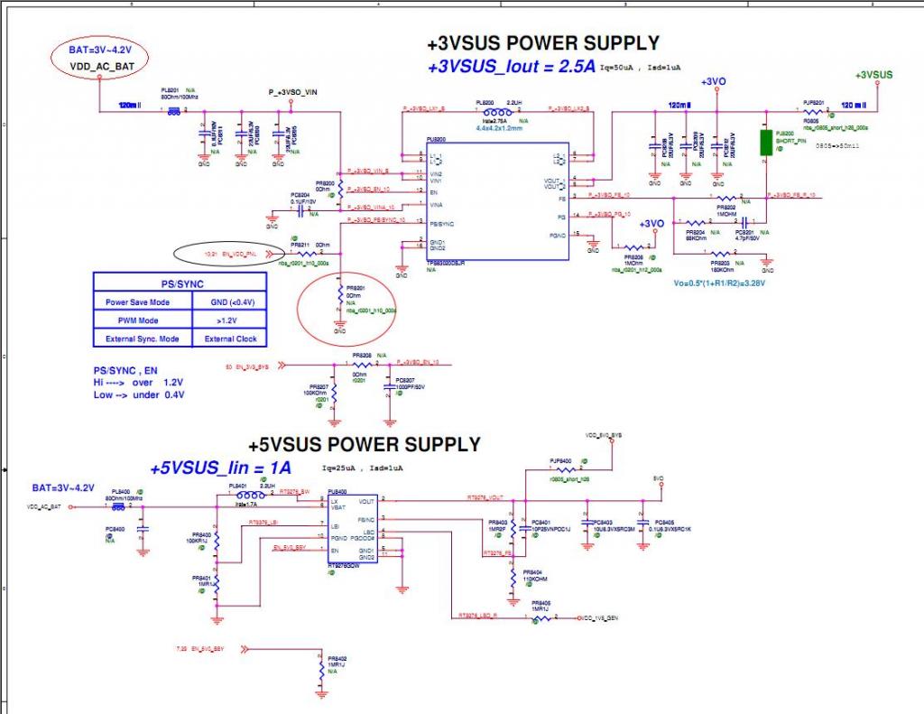

Забавен тот факт, что на плату вообще должно идти 3,7 В в идеале. Значит у вас кабель хрень. Или другое что-то.
ой-ей, не вводите в заблуждение, на плату (после контроллера) надо давать минимум 4,2В и мерять это напряжение надо при подключенном-включенном планшете (под нагрузкой, проще говоря)
3,7В в идеале - заряженная батарея (а не напряжение на плату).

Сообщение от Maxim Droy Посмотреть сообщение
Откуда такие сведения? Или опять ченить попутал?
СМ рисунок.
Кстати в том же даташите написано
3% battery capacity = 3.4v
Кабель у меня медный 2x2.5 мм (если ничего не путаю). Опять же, как подал напряжение побольше - глюк прошел.
У меня есть мысль, что напряжение ниже 4 вольт планшет может переварить когда имеет связь с контроллером. Когда связи с контроллером нет, что-то может работать не так и вылезает такой вот глюк.

Сообщение от laytya Посмотреть сообщение
СМ рисунок.
Забавно, что тут уже одно сообщение противоречит другому.
А теперь подумайте, зачем держать батарею в 3.7В если плате нужно 4.2В минимум? Тратить 5В / 2А на зарядку батареии в 3.7В (соответствующий КПД), чтобы потом питать планшет 4.2В минимум?
По даташиту как раз 4.2В, чтобы, во-первых, был запас. Без этого никуда. Во-вторых, при полной зарядке батарее пускать тока "почти напрямую" с юсб на плату.

Питать можно хоть 3.7 хоть 5.2, по даташиту на микруху TPS63020
Input Voltage Range: 1.8V to 5.5V
Просто для того чтобы кернел понял что подрублена зарядка нужно разница напряжений, на входе узб и входе на питание вместо батареи. У меня без этого не работал уход в сон. И зачем питать 3.7в КПД в буст моде явно ниже, чем если питать теми 5в что нужно для платы.
Посмотрите напряжение на контроллере, а не на входе.
У меня в планшете нет контроллера.
Можно теоретически сколько угодно спорить, но на практике описанный глюк исчез после поднятия напряжения.

Сообщение от cherkasoff Посмотреть сообщение
Я не спорю, мне интересны факты.
Я имел ввиду замерить на включенном планшете плюс и минус тех проводов, к которым был подключен у вас раньше контроллер. Какое там напряжение?
Вы думаете что на проводах потеря возникает? В теории конечно может быть. Замерить смогу при следующем крупном вмешательстве, а то задняя крышка с трудом открывается.
Может быть вы знаете, из-за чего нестабильно подхватывается Sabre при пробуждении?
Читал тут что важен порядок подачи питания на хаб и в зарядку - сначала на хаб, а уже потом через секунду, например, будить планшет. Если нагородить огород с реле - это поможет? Или может взять MUSE? Или там та же самя проблема будет?
Потери - один из вариантов. Другой, например, потери при нагрузке и еще много чего может быть. Я не знаю, что у вас могло быть, но мне хочется выяснить, поэтому и прошу сделать это.
Насчет сабры: да, это может быть. Дело в том, что могут не успевать прогружаться необходимые модули для работы сабры. Задержка с реле в этом случае поможет
