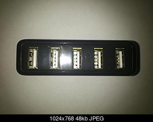

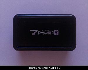

По умолчанию хаб
Ребята, хаб этой фирмы будет работать на nexus 7? Я попробовал через него подключить мышку, мышка появилась секунд на 3 и исчезла, больше не появлялась. А на прямую через отг мышка работает. Прошивка родная 4.2.1 бут разблокирован, CWM есть, рут есть.

Сообщений: 2,022
Вообще обязан.
