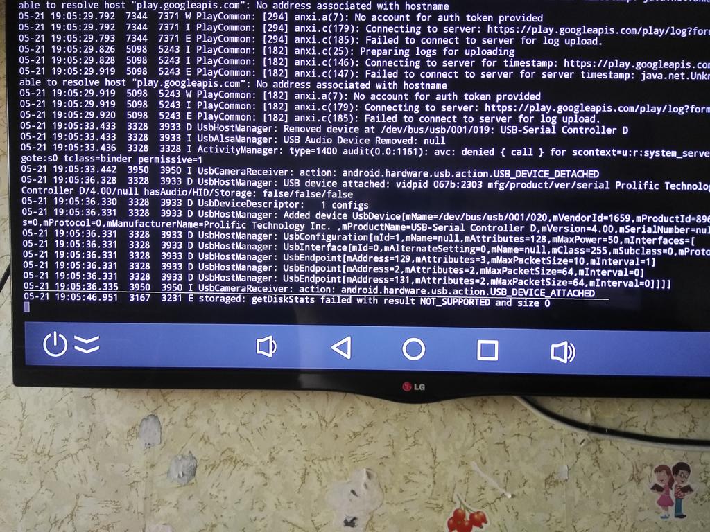

Приветствую. Имеется Android TV BOX 9,0 A95X F2 Amlogic S905X2 4 гб /32гб прошивка не сток и темы на 4pda по устройству, есть root, busybox. Подключаю GlobalSat BU-353s4 USB. Пробовал устанавливать файлы и разрешения как в этом сообщении , ничего не происходило. Установил гипер терминал и смотрел как устройство определяется в системе через команду logcat. Определяется как UsbCameraReseiver, возможно что то сделать?
Вот фото лога
