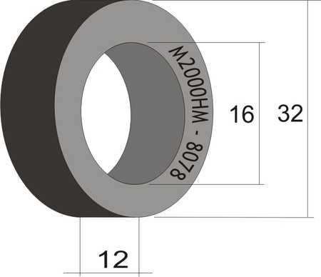

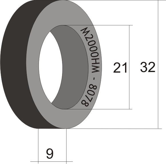

ПРИВЕТ
ПОДСКАЖИТЕ, А ТАКОЕ КОЛЕЧКО ПОДАЙДЕТ? (ВЕХНЕЕ)
ИЛИ ЛУТШЕ БУДЕТ НИЖНИЙ

Сообщение от taximan Посмотреть сообщение
ПРИВЕТ
исходное 32*16*12 сечение 192, твое 32*21*9 сечение 99 вывод -
два вместе сложить (склеить) и вперед. только мотать по моему 1,0 будет не очень удобно хотя....
два вместе сложить (склеить) и вперед. только мотать по мотать по моему 1,0 будет не очень удобно хотя....
А НИЖНИЙ САМО ТО ТАК?
Ну так это и есть рекомендуемый размер, от него все отталкиваются (ИЛИ к нему приближаются)

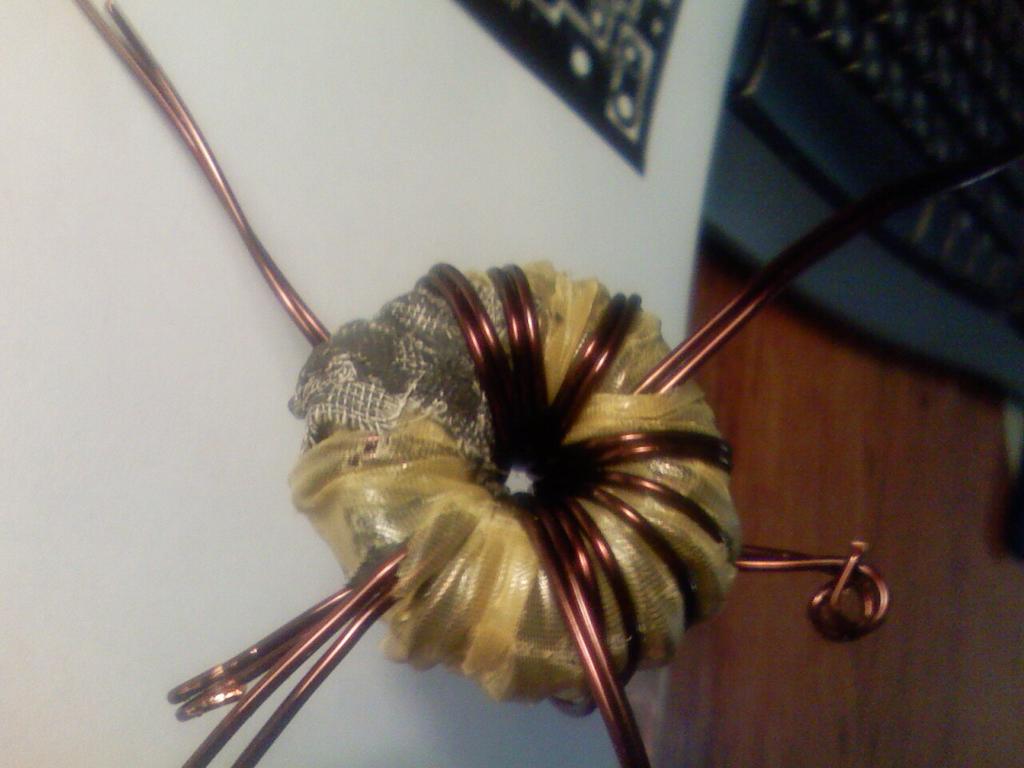

По умолчанию транс
ребята такое чудо будет работать
первичка и пара 8 затем изоляция и пара 6
