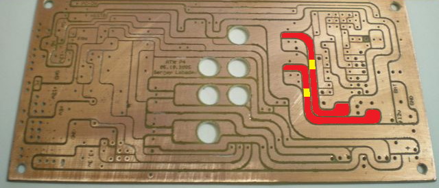

Всем привет!
У меня теперь другая проблема - при включении БП - выгорают дорожки (см.фото)
Дорожки восстановил. Транзисторы поменял. Проверил вроде все ок. Ан нет опять таже хрень!
Кто что скажет по этому поводу?
P.S. На фото красным обозначены дорожки. А желтым место перегорания!

Эти дорожки идут с первички транса, может с ним чего не так, либо КЗ, либо ни так скоммутировал.

по сабжу скорее всего криво трансформатор намотал - косит его
