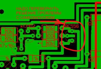

старая мамка сразу сама стартует бес нажатие кнопки вкл (подаю на блок напругу от акб и сразу сам стартует)
на новую - подключаю блок подаю 12в (акб) и сразу (бес кнопки вкл) крутится куллер на мамке и все (тишина - черный экран и бипер молчит)
ВСЕ РАЗОБРАЛСЯ ВСЕ ОК РАБОТАЕТ НАДО СДЕЛАТЬ ПОПРАВКИ В ПЛАТЕ ТОЧНЕЕ Я УЖЕ ПОПРАВИЛ НАДЕЮСЬ МАКС РАЗРЕШТ

интересное
Последний раз редактировалось taximan; 20.12.2009 в 21:32. Причина: ЗАПУСК
Ну а комп запускается?
да
спосибо за помощь
