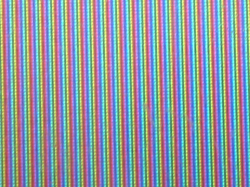

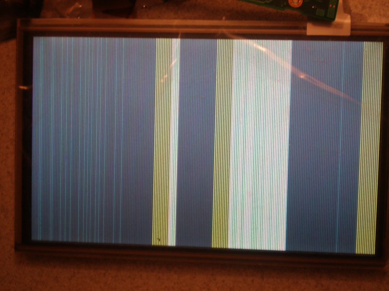

Дрова сгенерил, поставил. Включаю... В-общем пока БИОС и загрузка винды сигнал идёт только на VGA. Потом VGA отрубается, включается LVDS. Подсветка не включается - запитал напрямую. Картинки каждый раз разные, но не радуют:

Видео снял. Кому не жалко времени/трафика: http://files.mail.ru/5JXAG6
Файлы будут доступны до 11 января.
В чём проблема? Что я делаю не так?

Сгенерил видеобиос, запустил под досом - те же полоски (правда тоже каждый раз разные)... блин блинский... чё не так?

Набрёл на бескрайних просторах инета на
Section "Monitor"
Identifier "Monitor1"
VendorName "ASUS"
ModelName "eeePC P701"
Modeline "800x480" 29.58 800 816 896 992 480 481 484 497 -HSync +Vsync # 60 Hz
EndSection
Забил эти данные в DTD-Calculator и получил другой ряд для DTD:
8E 0B 20 C0 30 E0 11 10 10 50 13 00 00 00 00 00 00 1C
Но с ним вбиос даже ранее мной получаемые полоски не рисует... Хотя может это и к лучшему? Кстати, пробовал DTD, которые в IEGD есть в списке для этих разрешений - те же рандомные полоски...

@lex а что ты так мучаешся, все данные на матрицу прошиты в видеобиос! скачать можеш с официального асуса, разбирать на запчасти mmtool
DTD для подобной матрици дал в теме про пролежня (для лифтового мистери своего генерил)
специально твою утиль скачал, еепром из матрици не читает по определению
4E 0C 20 C8 30 E0 2D 10 14 64 93 00 00 00 00 00 00 00
ЗЫ может что с распайкой разьема намудрил, или битность разрядность не ту ставиш?

я пока тр... мучался с мистери неразу не смог получить таких полос ка у тя, так что думаю проблема глубже
а вот на форуме еее такое видел, в теме про удлинение кабеля
имхо прозванивай кабель, как будто один из каналов лвдс того не пашет.
