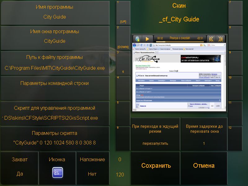

Заранее прошу прощения. Понимаю, что туплю, но все же...
Как встроить CityGuide 3.8 SP1 в стандартный скин CFStyle версии 1.0.5.0? Подробней, для чайника - нажми эту кнопку, потом эту???
Путь к программе "С:\Program Files\MIT\CityGuide\CityGuide.exe"
Имя окна программы: "CityGuide CarPC"
Нажимаю "Настройки" - "Установка программ" - "City Guide", делаю настройки, как на скрине ниже, - "Сохранить" - "Выход". Далее назначаю на кнопку долгим нажатием City Guide.
Результат: при запуске iCar DS на секунду появляется окно программы City Guide, далее - главное окно iCar DS. Но потом при нажатии на назначенную кнопку на секунду появляется пустое окно скина с надписью "City Guide", а далее - опять главное окно iCar DS.

Сообщение от AlexeyK Посмотреть сообщение
В Centrafuse встроено вот так, и все работает:
Как-то так...
У меня похожая картина была при использовании скрипта "ProgScript.exe".
И взял я скрипт "2GisScript.exe". Захват окна="да". И шаблон выбрать еще раз вручную, а не оставлять тот, что по умолчанию.
Тоже все нормально работает. Были уже вопросы такие пару-тройку страниц назад.
Почему имя окна такое?
При таких настройках, как на моем скрине СитиГид встраивается и в 1024х600 и в 800х600. Причем, я не меняю параметры скрипта.
Думаю, здесь ключевые вещи это - Правильное имя окна и Захват окна...

В общем кое как заработало с такими настройками
Оказалось важным тыкать в окно скина (или шаблона, как это называется?), и что-нибудь там выбирать. Например, выбираешь "Top_Bottom_s2", сохраняешь, заходишь опять в настройки, а там уже написано: "Скин _cf_City Guide" И кстати, что означают цифры в центре внизу: 0 и 120?
И теперь при запуске iCar DS проскакивает окно Сити Гида как- то съехавшим на половину экрана, далее - главное окно iCar DS.
При первом нажатии на кнопку СитиГида (после загрузки iCar DS) экран выглядит вот так:
Если отсюда уйти на главный экран, нажав на крест, то при повторном нажатии на кнопку СитиГида экран выглядит так:
Причем так не после каждой перезагрузки, иногда после первого раза захватывает.
Иногда при загрузке iCar выскакивает сообщение: "На этой кнопке программа не установлена", и окно СитиГида не появляется.
В общем как-то глючно и непонятно работает встраивание приложений... Неподготовленному пользователю тяжело сообразить.
И еще, если не трудно, ответьте пожалуйста, что означает "GPS Mode" в конфигураторе, и как этот раздел настраивать?
У меня C:\Program Files\Rusa\ вообще отсутствует...
