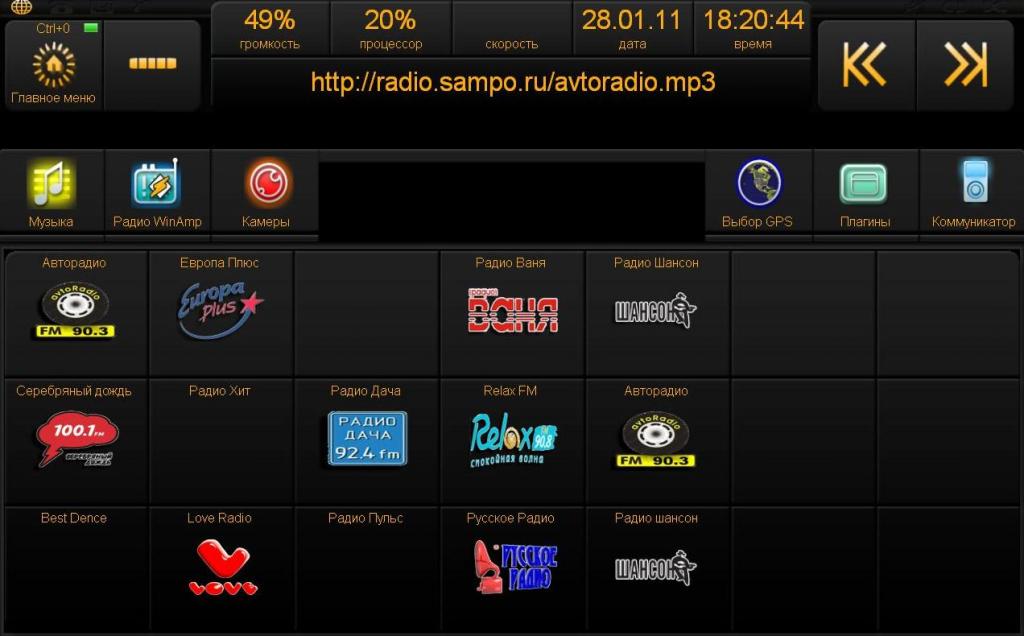

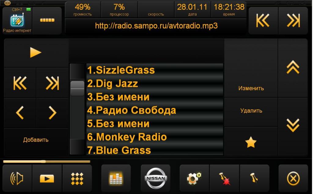

Нажимаешь кнопку ДОБАВИТЬ, потом вводишь url станции, нажимаешь ENTER, а затем название станции и опять ENTER. Всё, станция в списке
Спасибо за ответ, я смог это сделать. Но я не об этом!
У меня есть сохраненные станции(рис.верхний) и я хочу добавить их в избранное(рис.нижний)
Помогите, а...!

Сообщение от Murat Посмотреть сообщение
Помогите, а...!
Выбираешь нужную станцию в списке, переключаешься на экран Избранного (кнопка Звёздочка) и удерживаешь кнопку под которой хочешь запомнить эту станцию, в открывшемся меню выбираешь Запомнить и всё.
