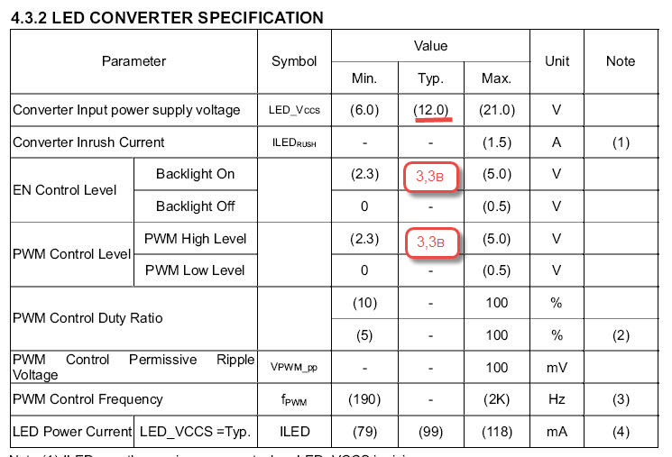

Здравствуйте, помогите разобраться с питанием подсветки матрицы, есть планшет texet tm-7043xd c матрицей N070ICG-LD1 Rev C1, 40пин, по даташиту конвертер подсветки Напряжение: 22.5/26.1/27.0 В (мин./норм./макс.), питание Напряжение питания управления: 6/12/21 В (мин./норм./макс.), но с планшета на матрицу на пинах LED VCC, LED GND идет 3,3в, так где истина, подавать 3,3в или 12в?

На матрицу идет два питающих напряжения - +3,3 и +12 вольт. В даташите четко указано.
12 вольт на драйвер подсветки, 3,3 вольта питание т-кона.

Так вот именно это и смущает, написано 12в, а по факту с планшета идет 3,3в, вот и боюсь теперь запитывать со скалера 12в чтобы не спалить подсветку.

Куда идет 3 вольта, на подсветку? да ладно... Она ни разу не заработает. Еще раз внимательно проштудируй даташит и все поймешь. Если матрица та что ты пишешь, то без вариантов.

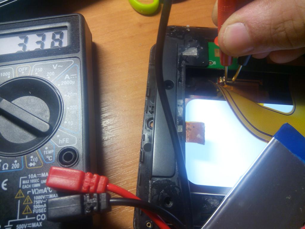

Смотрите фото.

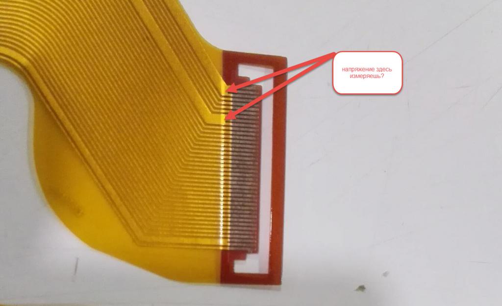

vitak вне форума   Ответить с цитированием

Смотрите фото.
К сожалению на данный момент нет возможности подать 3,3 вольта на питание драйвера, но на матрице с такой маркировкой я собрал моник товарищу, и у меня питание лед конвертера +12 вольт.

Вот именно такой шлейф у меня и именно на этих ногах 3,3в
