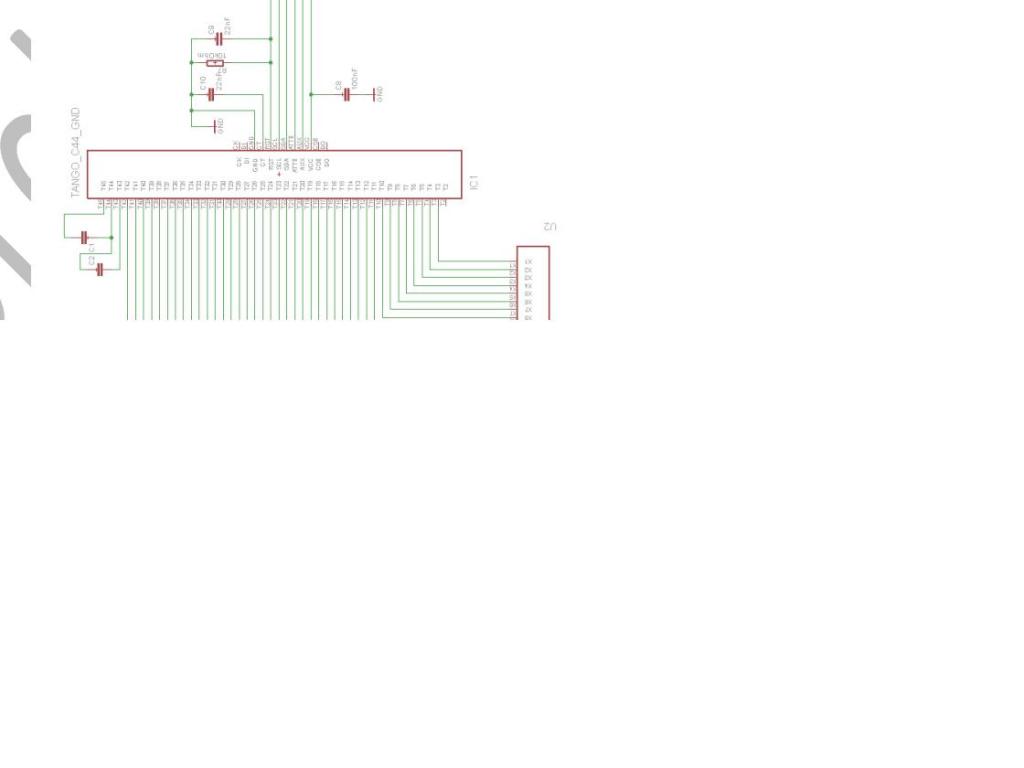

Посмотрел ссылку http://www.rlocman.ru/shem/schematics.html?di=65393.
molodoi_4elovek пишет - То что я собрал, но не прошил контроллер, хм у меня есть шансы чтоб тач заработал? Там про HID ни слова.
Так все-это и есть HID мост.Теперь подключай эту конструкцию к танго с 44 .Разберись внимательно с соответствием контактов SCL,SDA,VCC,GND.
Разберись с питанием ,что на выходе с твоей платы(похоже 5 вольт) на танго надо подать 3.3 вольта - поставь временно штуки три диодов.
Правильная распиновка танго с44 здесь http://www.channel-microelectronic.d...Aug12_Rev4.pdf.
И на всякий случай на этой вырезке
