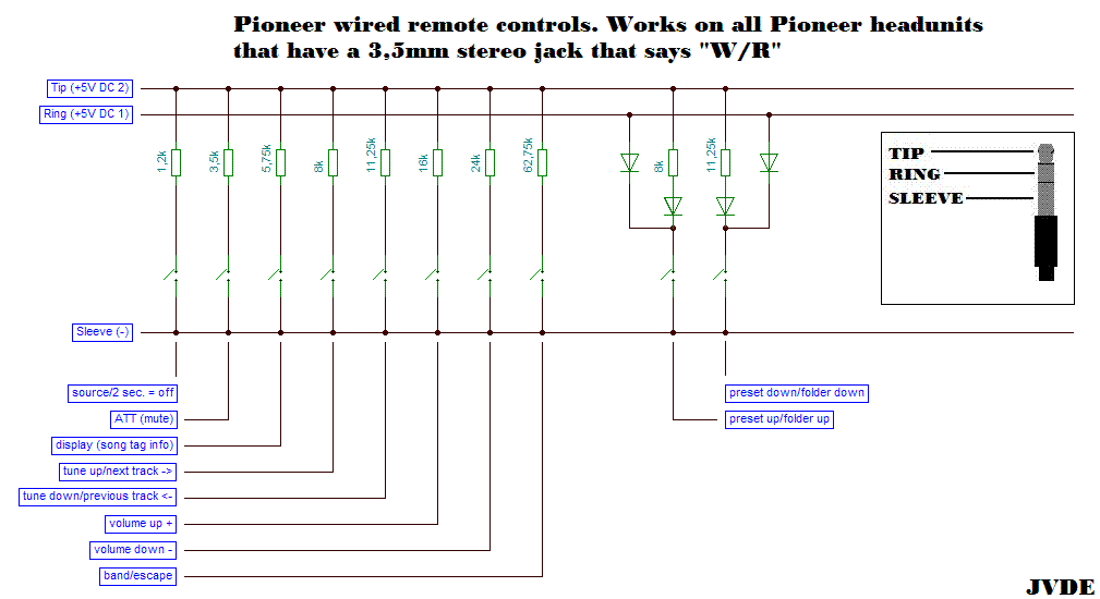

Проводной протокол Пионера пришел из прошлого века. С десяток команд, фиксируемых током, протекающим по набору резисторов.
Лично у меня на руле колесико и 2 кнопки: громкость, следующий трек, предыдущий и, возможно, mute. Какая тут навигация?

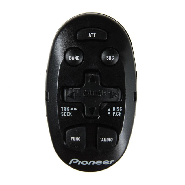

Я думал может можно подключить ик пульт от пионера типа такого http://pccar.ru/attachment.php?attac...2&d=1338282209 через какой нибудь эмулятор.
Нет, в этой голове ИК пульт не предусмотрен, только проводной вход. Смотреть тогда надо на алиэкспресс и всякие китайские поделки уже для Андроида. У меня есть AirMouse - можно рукой в воздухе махать. :-) Или к голове скотчем примотать, тогда буду как пилот боевого вертолета.
Это понятно, что нужен будет эмулятор кнопок в дополнение к ик, только вопрос сколько их и что поддерживает само ГУ. Громкость поддерживает - видел в ютубе, а вот что еще?
Просто настраивать штатное для ГУ радио на ходу только через сенсорный экран - это печально((.

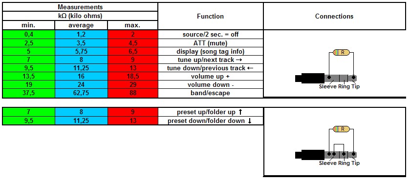

Сообщение от mas_u Посмотреть сообщение
Вроде как есть возможность использовать все кнопки от ик пульта:
http://www.jvde.net/pioneer_wired_re...red_remote.htm
ID:	29317   Нажмите на изображение для увеличения
