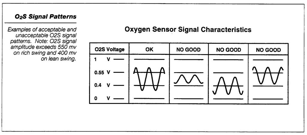

Toyota Motor Sales, U.S.A., Inc.
диагностика jobd toyota
