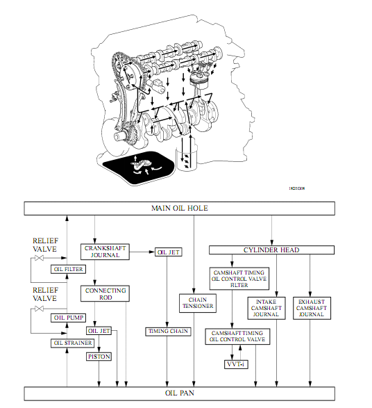

Кстати вот схема смазки и подвода давления к ввт

Ай блин, не на тот форум кинул.. Удалите картинку!
