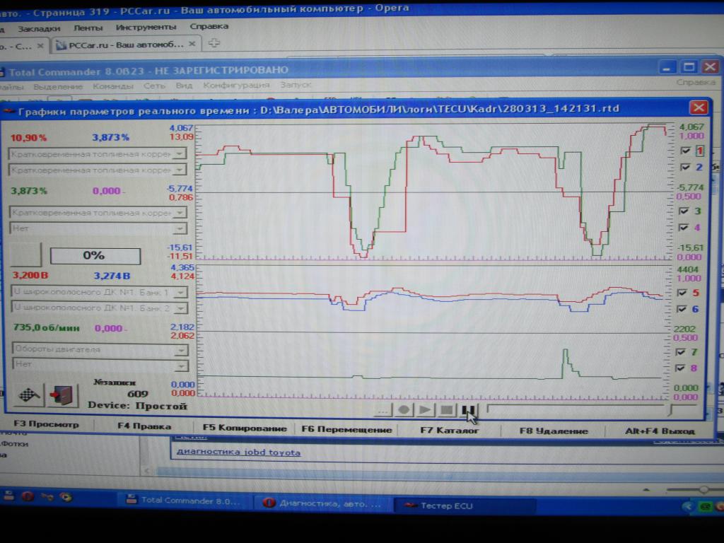

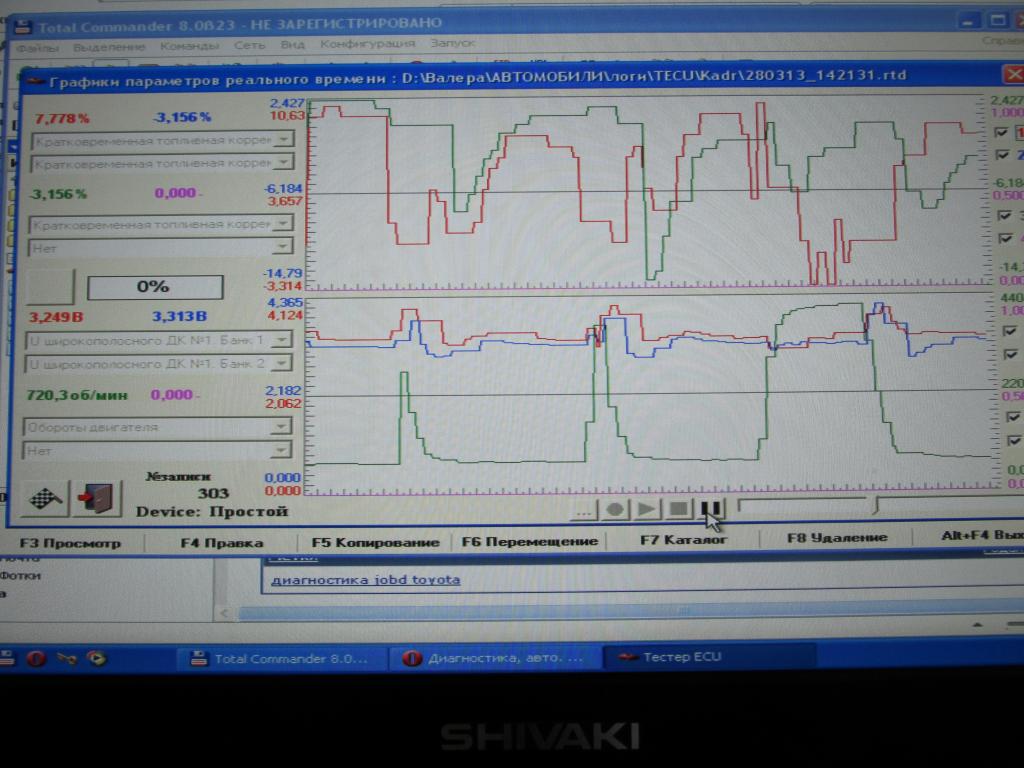

Здравствуйте. Прошу помощи в расшифровке графиков , интересует работоспособность верхних широкополосных лямбд. На верхних графиках : красный-кратковременная корекция банк1, зеленый-кратковременная корекция банк2, ниже : красный- U широкополосного №1 банк1 , синий- U широкополосного №1 банк2, самый нижний зеленый-обороты двигателя. Авто toyota rav4-2 2000г двиг. 1az-fe 2л. Заранние всем благодарен.

Сообщение от vorion1975 Посмотреть сообщение
Да рабочии у вас датчики все, в чем причина волнений.

Причина повышенный расход, особенно по городу -17л. Думал, может лямбды потеряли резвость, ведь как я думаю, фронты больно пологие . Все таки 150тыс. без замены.
Да не знаю, но мне кажеться они больше могут работать если не попасть на бензин нехорошый, а резвость проверить газуй и смотри как они отрабатывают, а по параметрам то в пределах нормы, я ниже в постах выкладывал работу только что поставленного широкополосьника, посмотрите, а на расход много факторов влияют, снимите CSV файл всех параметров, может что видно будет.Посмотрите вложение, декабрь там рабочий.

Что то уж долговременная коррекция гуяет у вас, 3 снимка и на всех они разные....
не совсем мне понятны показания MAF при 0 оборотов......

Вот сегодня сделал в tecu2 . tecu3 что то не получилось. Сам не открывал, еще не научился. Посмотрите может чего увидите. И еще вопрос вторые лямбды оказывают влияние на корекцию смеси ? В таблице параметров стоит 99,15 % кратковременная корекция №2 банк1и2, причем не маняется. Может потому, что у меня выбит кат, и не проходит тест катализатора. Может это обстоятельство и повышает расход?
Посмотрел, посравнивал, походу нужно в первую очередь маф проверить . от него и показания такие могут быть, на счет катализатора расход может увеличиться,но вопрос на сколько, вторые датчики конечно влияют на работу но с широкополосниками они по другому работают. Если все остальное в норме , ходовка ,трансмиссия. И с какого времени началься аппетит?
