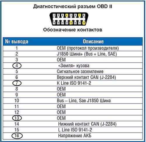

Сообщение от diag_nost Посмотреть сообщение
Может все таки DLC2?
нет. DLC3 в виде трапеции с надписью на крышке OBD2
Чёрный пояс по гайкодзюдсу
lone Wolf вне форума   Ответить с цитированием
Старый 22.09.2011, 16:59   #2033
GASCHE
Аватар для GASCHE
Регистрация: 01.04.2010
Регион: 35
Сообщений: 697
Ну не знаю по моим данным у TOYOTA до 1998г. ODB-II не было По тому разъему что вы привели выше ODB-I есть программа здесь http://rocketman.by.ru/index8000.html прочитать что и как можно здесь http://carina-e.ru/viewtopic.php?f=4&t=1145 и http://carina-e.ru/viewtopic.php?f=4&t=1968

Вот то что у меня с колодкой DLC3. Выделеные кружки и жёлтые квадраты это те провода (контакты) которые есть в колодке. Если судить по распиновке у меня получается K Line ISO 9141-2 и ?

- Всё нормально должно продиагностироваться (обычная колодка с обычными выводами) на адаптерах которые Valentin8080 писАл http://www.pccar.ru/showthread.php?t=15767

Сообщение от lone Wolf Посмотреть сообщение
C этим понятно, а описание назначения контактов из какой литературы?

Сообщение от klop-2 Посмотреть сообщение
Ну, ну Блажен, кто верует.
- Спасибо
Когда-то читал о двух разъёмах (под капотом и в салоне), но тогда Валентин ещё не думал о своей программе и как следствие диагностику все делали через колодку, которая в моторном отсеке (так, что всё в руках lone Wolf... вдруг получится).
