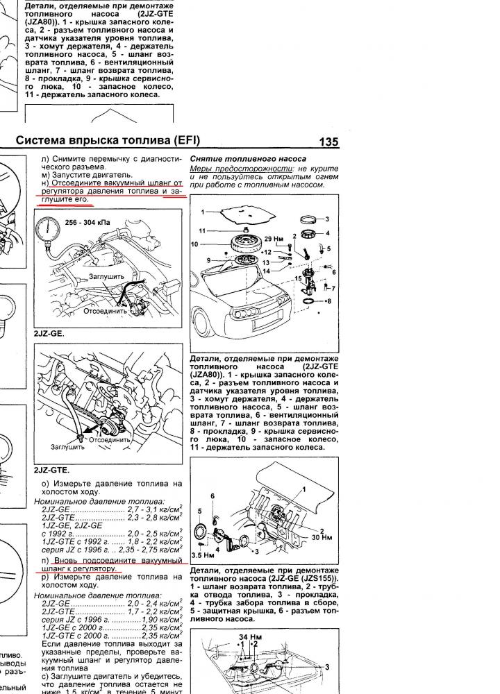

Сообщение от autohirurg Посмотреть сообщение
двигатель 1JZ-GE. давление по мануалам на холостом 2,35 - 2,75кг/см" ..............................
-Есть два параметра давлений. Подчеркнул красным.
klop-2 вне форума   Ответить с цитированием
