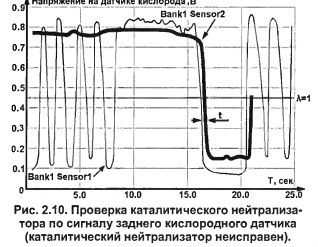

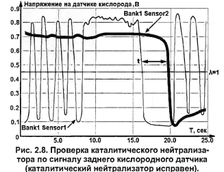

~aviator~, по порядку-посмотрев все графики, и предыдущие тоже, склоняюсь к тому что оба зонда твоих с замедленной реакцией на изменение состава смеси.
Окончательный вывод по кату можно дать, лишь имея здоровые, моментально реагирующие лз на состав, дабы смониторить время реакции 2го лз.
По ошибкам в программе имеется в виду 0800 итд, когда коннект отваливается.
Естественно я имел в виду таблицу параметров реального времени.
Чтобы сделать кадр нужно открыть эту самую таблицу, сконнектиЦЦа и нажать большую кнопку самую правую внизу
Можно конечно подцепить стрелочный тестер и убедиться, но сомневаюсь что увидишь другую картину.
По проверке формально более 8 переключений за 10сек при2000 об.
Диапазон изменения напруги 0,1-0,9в.
Вторая лямбда обладает теми же хар-ками, но стоит за катом, поэтому он сильно влияет на ее поведение
При исправном кате она не переключается как первая, лишь помахивает хвостом диапазон ее переключений небольшой может висеть и в 0,45 и0,8в. Чтобы ее проверить нужно вогнать ее в нестандартные условия, т.е. когда кат холодный, или при больших оборотах, когда он несправится
с потоком газов.
Для проверки ката его нужно нагреть и смотреть реакцию лямбд на изменение смеси.
