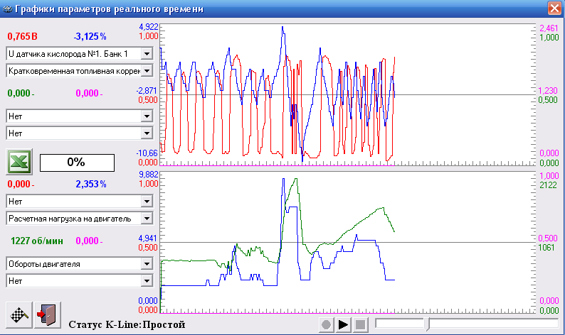

Блин, 1 зонд дохлый, реакция очень медленная, должно быть в идеале 4 взмаха на 1 сек. Кату пипец (забит наглухо) - видно по реакции 2й лямбды.
Короче ~aviator~ Бери подменный зонд или от таза (только с обогревом определись) и встромляй его вместо калеки. Как увидим нормальный график 1го зонда, тогда будем со вторым разбираться.
Вот нормальный график 1 зонда (см с 20стр топика)
