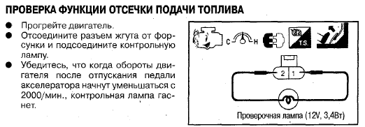

Хи хи во че нашел в мануале - не в тему, но раньше чето не видел...
